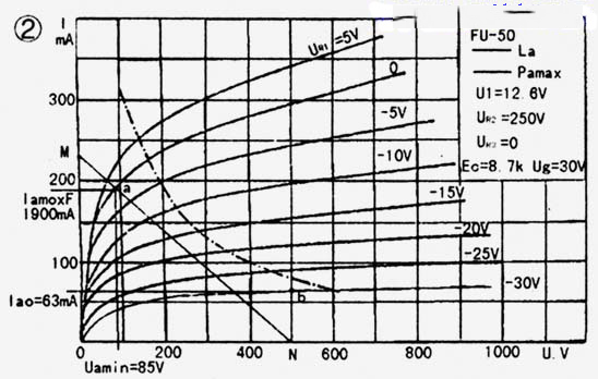

    用FU-50制作的单瑞甲类功放,推动低灵敏度的音箱有力不从心之感,对喜欢大动态音乐的年轻人来说不太合适,为此笔者实验了两款AB类推挽功放,取得较好的效果,特奉献出来,以飨读者。    实验一线路见图1,输入级由高μ三极管6N2担任,增益约为78dB。在6N2阴极上加有整机负反馈,反馈量为—6.6dB。倒相级由6P1担任。采用三极管接法的6P1比低μ三极管(如6N8P)有更低的内阻,更大的输出电流,因而具有更大的动态范围。在低负载电阻上可输出较高的电压而失真很低,线性优良,该级增益为0.85dB。输入级与倒相级之间采用直耦电路,以保障良好的频率特性和相位特性。
     输出级FU-50工:作于AB类状态。按图中数值,Po=39W,Ra=9kΩ,Ua=500V,Iao=63mA,Ug=-30V,Eg=2x30Vp-p。
现介绍设计方法:
    FU-50极限参数如下:Uamax=800V,Vg2max=50V,Ikmax=230mA,Pa-max=40W。取Ua=500V,用经验公式Ra=4 xUa/Ikmax=4x500V/230mA≈9kΩ,在特性曲线图(见图2)上取坐标Iamax=230mA,Ua=OV为M点,Ua=500V,Ia=0为N点,连接MN.此即为Ra=9kΩ时的动态负载线。MN线与Ug=0V的交点A,  该点电流为190mA,Uamin=85V。按AB1类放大器工作点电流为最大工作电流1/3~1/4选取原则,取Iao=1/3 Iamax=190/3=63mA。由Ia=63mA做X轴平行线与Ua=-30V曲线相交,交点即是该管工作点。此状态下,Ua=500V,Iao=63mA,Ug=-30V,Ug2=250V计算其输出功率Po=[(Uamax-Uamin)×Ia-max]÷2=[(500V-85V)×190mA]÷2=39.4W。
     音频输出变压器是本机关键器件,笔者作为实验自制该变压器,效果也不错。方法如下,选用舌宽32mm优质硅钢片,叠厚40mm。初级线圈用Φ0.18mm无氧铜线共绕2×1470匝,双线并绕,分三段绕制。第一段绕2×370匝;第二段绕2×730匝;第三段绕2×370匝。将次级绕组95匝(8Ω)或68匝(4Ω)分二段夹绕在三段初级绕组之间。接线方法:把每组的三段线圈各自串联成A、B两组绕组。将A组首端与B组尾端相连,作为初级绕组的中心抽头。将A组尾端和B组首端分别接输出管屏极。两段次级绕组串联接负载。输出变压器层间用电容器纸绝缘,组间用电缆纸和黄漆绸绝缘。因线端较多,应仔细检查接法,以免弄错。铁芯三片一组交叉叠片。检查无误可浸漆处理。本机元件排列、走线、接地安排的原则与其他功放无异,此处从略。
调试:接上负载,音量电位器调至最小,调整栅压电位器置栅负压最大位置。通电预热10分钟。无打火、冒烟等异常情况后,调整W1和W2,使输出管阴极电阻上的电压为0.63V,此时每管屏流为63mA。测6N2和6P1各极电压与图中所标值应基本相符。如差别太大可调整R1的zuzhi阻值,使之达到要求。
试音:该机输出功率强劲,对大动态信号表现良好。推动低灵敏度音箱毫不费力,音乐的细节表现也相当出色。该例整机非线性失真为2%(满功率),频响20Hz~55kHz(±3dB)。
