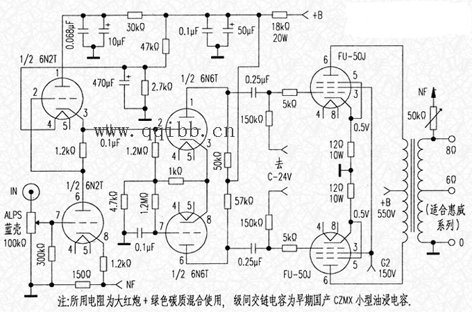

    胆机热自上世纪九十年代开始不断升温.其自然淳厚.超凡脱俗的音色成为音响家族中一个不老的神话。
    胆机制作选管很重要,一些天价名胆让人望而却步,我们身处电子管生产大国,在众多的胆管中不乏一些性价比极高的靓胆,Fu-50便是其中的佼佼者。此管为旁热式束射五极管,以前主要应用在通讯设备中作高频振荡或射频功率放大,有小300之称。用此管装配的推挽机音乐昧要好于6P3P、KT88等管,输出功率很容易做到50W以上。其高频细腻传神,低频生猛刚健,对付一般落地三分频倒相式音箱也能从容不迫。    本机电压放大由6N2T组成经典的SRPP单端并联推挽电路,SRPP电路的动态范围大,音质趋向于音响型,用在推挽功放电路中比较合适。由于此电路上管的阴极电位较高,故需从高压端引入一正电压接入灯丝端以提高灯丝电位防止损管。当然如用6N11、ECC88管则可不考虑这个问题,且声音会有更佳表现。
     推挽兼倒相由低u管6N6T构成阴极裂相电路,此管内阻较低,推动力胜过热门专用管6N8P.本人制作的推挽功放中,倒相方式只有两种,一种是较常用的长尾倒相,另一种则为共阴极倒相电路。在业余制作没有专用仪器的情况下,要想把倒相级输出的正负半周幅值调至比较完美是极不容易的,共阴极裂相电路却能比较容易获得一对幅值极为接近的正负信号。本级承上启下,至关重要。后期调校需反复细致方可使功放工作在低失真、高效率状态。
功放级:FU-50的栅负压为固定供给式,负压板全部元件装在一块10cm×10cm的万能板上,负压调节电位器一定要使用高品质的产品,若W发生开路等不良状况必将导致功放管屏流骤增而烧毁。本机使用了4只ALPS精密线绕电位器,以确保机器的安全。在这次DIY中,输出变压器为邮购的四川广汉“凯立”成品牛,350VA的火牛为自制品,整机造价控制在700元左右。
 调试:先不插管子,通电后用数字表测量机内的主电压、帘栅压、负偏压及灯丝电压,此时机内供电可视为无负荷状态,故电压可能要高于正常值约10%~20%,属正常现象。将负偏压调至最大值85v左右,在无异常情况下关闭dianyuan电源逐次插入各电子管,主要调整倒相级与功率输出级,用CD机播放小提琴《梁祝》,以乐章最后的高潮调试倒相级输出的音乐电平,重复其中的乐曲片段。小提琴独奏时中频段的频率多在1kHz~4.5kHz,比较适合调整倒相级输出电压,以数字万用表交流100V挡测量正负信号与地之间的电压,当二者电压一致时即告一段落。功率管在确定屏压及阴极电zuzhi阻值的情况下,细调4只栅负压电位器W,使4只功放管阴极对地压降为0.5V,工作点此时为屏流特性曲线中点偏负一点的位置,即AB1类放大类型。机器在一周内至少要复调3次各点电压,以后便可投入正常使用。
连接试音:音源为日本“阿尔派”后置六碟CD机+自制6N4T+6N3J前级+FU-50推挽功放+8英寸两分频“致力”书架箱,热机半小时后开音聆听,其非凡的音色完全达到了预想的效果。
