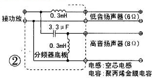

  (4)分频器的设计
  从两只扬声器的重放频率范围来看。低音扬声器高至15k,高音扬声器低至3k,因此可把分频点频率选为5K左右。如果比较一下附表1和附表2会发现两只扬声器的灵敏度同为88dB,但低音扬声器的标称阻抗为6Ω,而高音扬声器的标称阻抗为8Ω。这样低音扬声器输出声压级会高一些,这一点恰好祢补了低音扬声器效率低的特点,也省去了高音衰减网络。电路图见图2。低音扬声器的高截止点按6dB/oct设计,高音扬声器的低截止点按12dB/oct设计。电感和电容的值不是按计算值取的而是按经验取值的,但这样偏差值很小。在实际应用中不会出现问题。
 附表1 “银笛” YD131-727X低音扬声器参数表
 附表2 “银笛”YDQG4-2高音扬声器参数表
