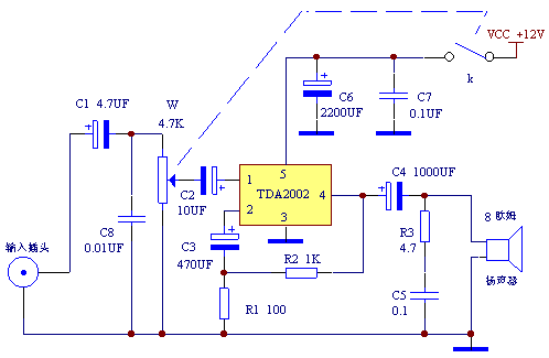

      市场上出售的电脑有源音箱体积庞大、功能单一,价格都在百元以上。电脑上用的有源音箱对音质没有过高的要求,一般用于学习多媒体教育光盘、欣赏CD、发出系统提示音等用途。笔者最近自制了一个廉价的电脑有源音箱,不但能满足上述的功能要求,而且能内置在机箱内部,通过一个音量开关就能控制音箱dianyuan电源的开、关和音量大小。
工作原理  TDA2002是音频功率放大集成电路,能在8欧姆负载上输出3W左右的不失真功率,内部设置多种保护电路,对电流浪涌,过压和负载短路等异常情况有较强的适应性,工作电压8~18V,静态电流4毫安,前些年曾非常流行,被广泛地用于环绕声道的功率放大,如果你曾是一位音响发烧友,手头说不定还有几片,这里参考TDA2002的典型接线图接成音频功率放大器,图中C2是输入耦合电容,起到耦合音频信号的作用,同时隔离直流分量,笔者一开始没有接入C2,所以扬声器中发出强烈的交流声。C1也是输入耦合电容,它将声卡的音频信号隔离耦合至音量电位器,音量电位器采用一种比较常用的带开关4.7K电位器,当音量关至最小后可以切断dianyuan电源开关。C7、C6是dianyuan电源滤波电容,可以对电脑开关dianyuan电源提供的12V电压进行滤波储能,C7有利于减小dianyuan电源的高频内阻。电脑内部的干扰很大,开关dianyuan电源和数字电路工作时都会产生音频干扰,为了提高有源音箱的信噪比,可以减小音频功放的通频带,C8可以旁路掉部分高频噪音,提高信噪比。
 调试安装
  TDA2002工作时需要安装一块10厘米x10厘米的铝质散热板,并且要涂敷适量导热硅脂有利于散热,电路装配完成后,先用外接12V稳压dianyuan电源供电,将音量电位器开至最大,这时扬声器中会发出轻微、柔和的“沙沙”电流声,用手指触摸信号输入端时扬声器中会发出响亮的“呜呜”交流声,这说明电路工作正常。用双芯屏蔽线将声卡上输出的音频信号接至功放的输入端,再找一个闲置不用的四孔dianyuan电源插头,将其中的12V正dianyuan电源和地线接至功放的dianyuan电源端,音量电位器可以固定在电脑机箱的面板处,一般机箱都有一个闲置的全高位CD预留位置,平时用塑料挡板遮挡,电位器可以固定在塑料挡板处即可。
