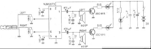

 电路原理图
 NJM2073的管脚

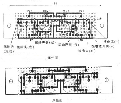

 电路板焊接
 电路板的制作

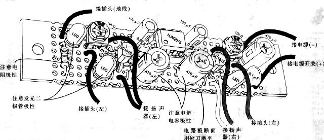

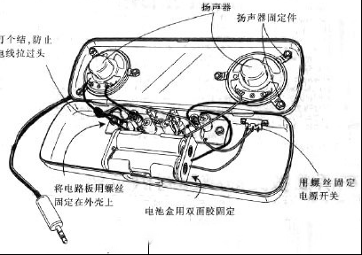

 安装零件

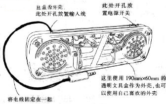

 尺寸图
   整个装置的大小尺寸根据使用的外壳和元件灵活变化,检查一下电路是否有问题。检查完毕后,将插头插入MP3等的耳机插槽,试试这个便携小音箱的效果如何。
