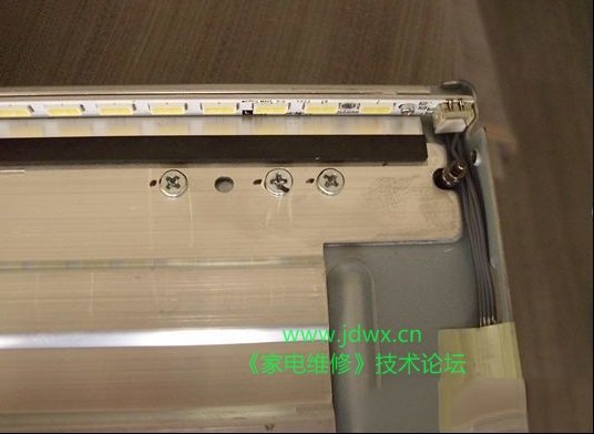

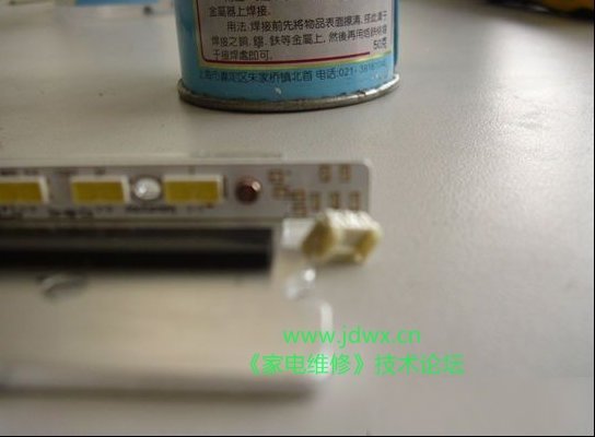

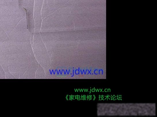

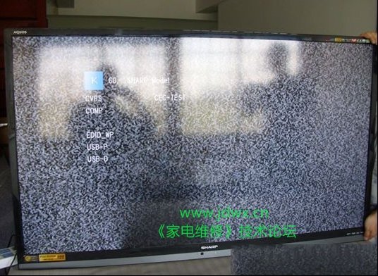

    夏普SHARP(南京)2012年到2013年生产的部分型号的机器如LCD-60LX540A、LCD-60LX545A、LCD-60LX640A、LCD-60DS60…这部分型号的机器很多在使用一段时间后出现黑屏、画面有部分地方出现暗斑、红灯闪烁不开机等故障。故障原因是:屏幕背光模组的灯光扩散板因为工艺原因挤压灯带连接插座,造成脱落或者部分开焊,或者灯带基板变形引起保护不开机。
  一、检修思路方法流程图
  故障如下图所示
  故障原因

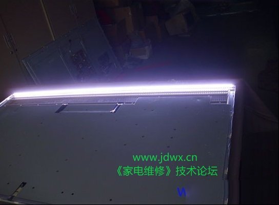

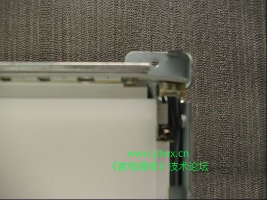

  维修后如下图所示

  1、液晶屏尺寸比较大,拆卸要小心。
2、扩散板整形处理要两个角都做处理,厂方因为出现问题曾经对右边处理过一批,造成一批机器大部分出现左边出现暗斑的比较多。做切割时要防止灰尘和汗渍印。
3、焊接插座要细心,焊锡不要过多。焊接完成后要检查是否有针间短路或者和灯带基板短路。
4、维修完成后要老化开机30分钟以上。
