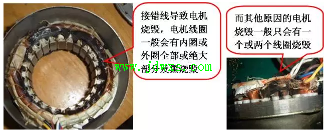

接线错导致电机烧毁原因

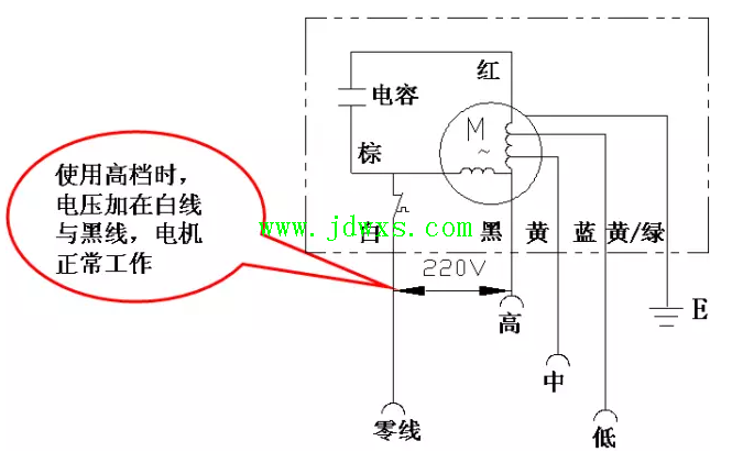

以零线与高档接错为例说明电机烧坏原因
① 使用高档时,电压加在白线与黑线间,与正常接线相同, 电流通过热保护器,电机工作正常。

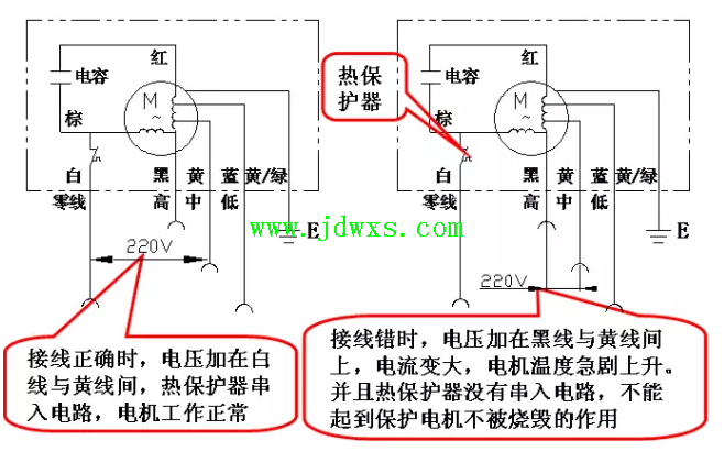

② 使用中档时,电压加在白线与黄线之间,而不是在黑色线 与黄色线之间,电机电流变大,电机温度急剧升高。
③ 由于接在白色线上的热保护器没有串入电路,不能起到保护作用,电机温度会一直上升直到烧毁。
④ 使用低档时也会导致电机烧毁,原因同上。
零线与高档线接错,电机使用高档工作示意图
零线与高档线接错,电机使用中档工作示意图

为节省成本,安装工程公司安装时,调速开关到接线板一般都用两根双股线连接,而不是用一根四心线连接。在连接时就会有两种不同颜色的芯线各两根。
电工接线时一般会选定一根线作为零线,但是在把零线连接到调速开关时,由于有两根同样颜色的线,经常在连接时搞错,把另外一股线中的同线色的线当成是零线连接,从而导致接线错误,电机烧毁。

如实物图所示,图上的白线必须接在零、火线的一端上,另一端接在黑、黄、蓝的任一根上(如有四个挡,则还有一条橙线),红、棕线为电容线(接在电容上即可)。
电机接线示意图:
在对风管、盘管电机(如FG40A、PG40F等)接线时,要按电机接线图的要求:电源的火、零线一定要一根接在白线上,另一根接在(黑、黄、蓝、橙)的任一根上。应防止零、火两端分别接在(黑、黄、蓝、橙)四根线中的任意两根线上,否则会引发电机烧坏故障。
