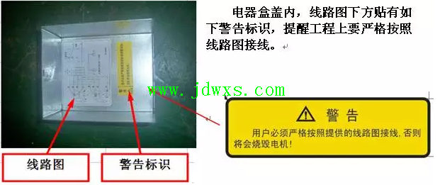

注意电器盒盖上标识

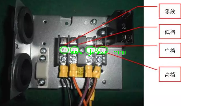

首先,在断电情况下,查看接线板上的各个引出线连接是否牢固,接触良好。可以用手拉一下,看是否松动。如下图:
用万用表测试墙壁插座电压,了解接入电机的工作电压。看电压是否正常。一般来讲,在190V~240V之间不会影响电机的寿命。
把调速开关打到高档、中档、低档,每次用万用表分别测试机组接线板上电机白色(零线)线分别与黑色(高档)、黄色(中档)、蓝色(低档)线之间的电压。记录测试结果。
当测试结果符合上表时,可以判定接线没有问题。当测试结果不符合上表时,说明有接错线问题。按以下三张记录表测试电压以判定具体情况。

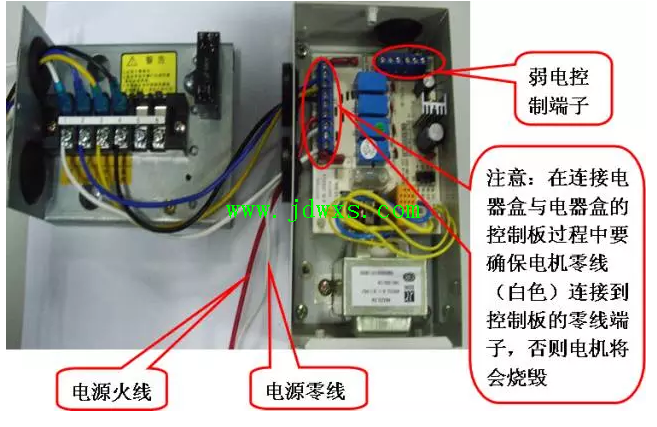

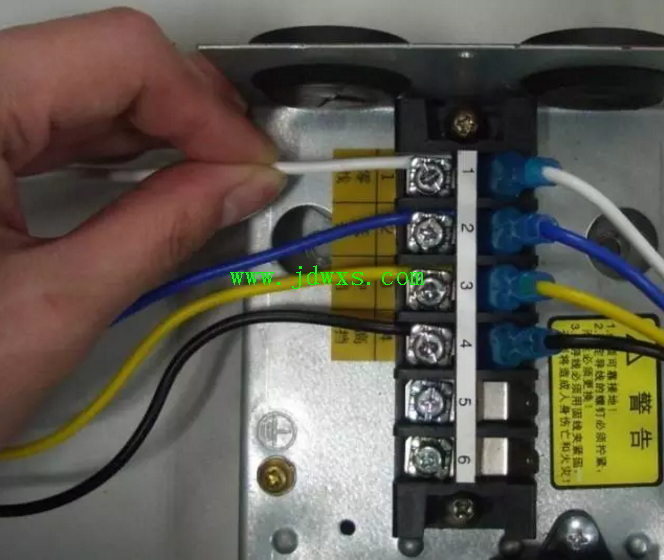

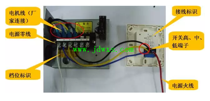

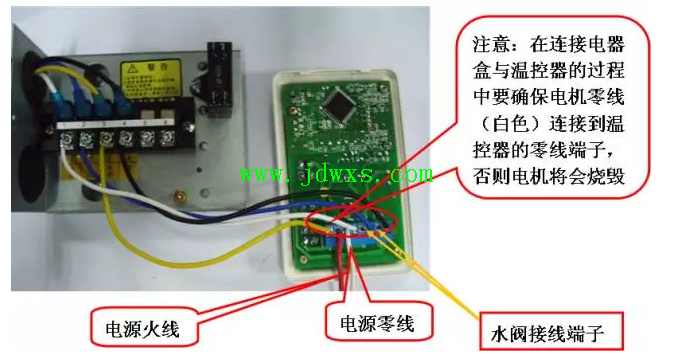

格力生产的的暗装风机盘管有三种选配控制开关,安装接线方式必须按照图片的接线要求进行。
三速开关接线示意图如下:
数字温控器接线示意图如下:
豪华控制器接线说明如下图:
