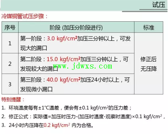

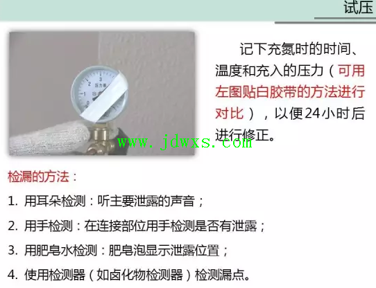

    家用中央空调多联机安装时,有一个细节你们可能看不到,但是这个细节做不好,会影响你今后的使用,这个细节就是管路保压,有人因为没有给铜管保压,造成用户家里的中央空调每年都要加制冷剂,加一次制冷剂只能解决一个空调季节。
在实际的安装过程中怎么正确的给管路保压?请参照下图;
给铜管内保压多少合适呢?要报压多长时间呢?请参照下表:
保压不需要时间太久,保压24小时以后,如果压力没有下降,请把系统的氮气压力卸到10kgf/cm2,待安装主机时,再把管道的全部氮气排出。系统里留的氮气是为了防止外力伤及管道检查验证只之用。
