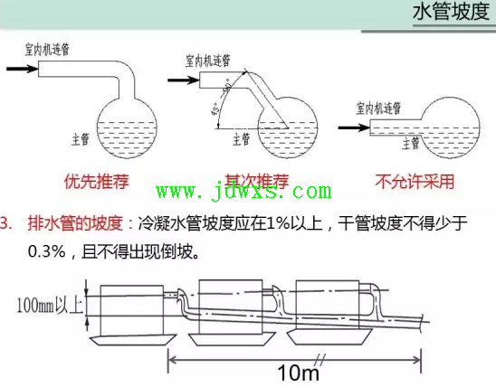

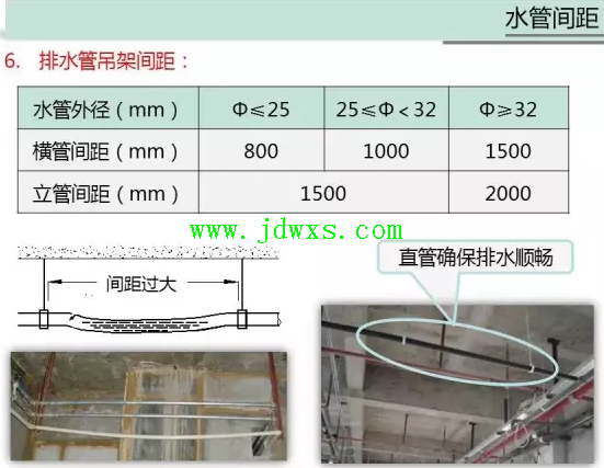

第一个要注意的就是材料的选购,现在大部分工程公司都是采用给水U-PVC管,也可以使用PPR管和镀锌钢管。
第二就是管路的坡度,为了使冷凝水顺利排出室外,内机到主管道必须有1%的坡度,这个坡度不能太大,坡度太大,后面的冷凝水管太低,影响用户的吊顶标高,如果影响了吊顶的高度,有可能就会被装修的抬高,虽然管路上有提示标识,也不能保证装修的工人不抬高冷凝水管。

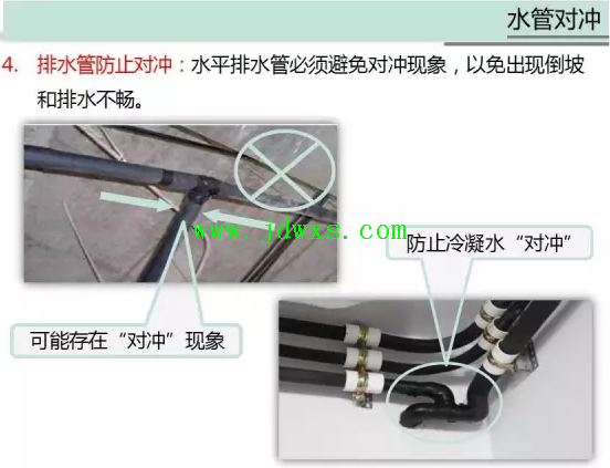

第三防止对冲,解决对冲的方法请参照下图:

冷凝水管一定要做保温,因为冷凝水水温较低,流入冷凝水管之后会因为温度差在冷凝水管外壁产生凝露。
最后一点就是空调的冷凝水管必须排放到专用的水管里,不能排到雨水管和污水管里面,如果排到雨水管里,万一雨水管堵了,下雨的时候你家的空调也会“下雨”,如果接到污水管里,你会发现每次开空调,内机都会吹出难闻的气味。
