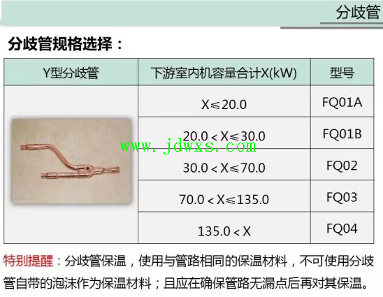

分歧管的主要作用就是制冷合理剂分流。为了保证分流合理请选择原厂配件,不要选择市场销售的配件,选择不合适型号。
分歧管选型请参照下表,下表是按照分歧管下游的内机制冷量之和来确定分歧管大小,不是按照外机的大小来确认的。
分歧管焊接好以后还要对管路保压检漏,没有检漏之前不要对分歧管的焊口保温。用氮气保压40kgf/cm2,24小时以后没有泄露才能给分歧管管路保温,保温材料必须和管路保温一致。

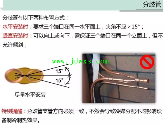

分歧管有以下两种布置方式:
水平安装时:要求三个端口在同一水平面上,夹角不应>15°;
竖直安装时:可以向上或向下,需保证三个端口在同一个立面上,但不允许倾斜;
特别提醒:FQ03及以下分歧管大于等于500mm,FQ04分歧管大于等于800mm
