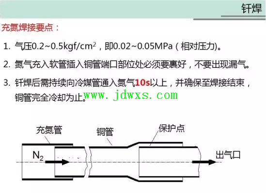

(1) 充氮保护的要点:
① 充入的气体必须是氮气,气流大小控制要合适。
②充入的路径要合理,必须是只有一个出口,且氮气必须要流过所在焊接的配管焊接点。
③ 氮气充入软管插入铜管端口部位处必须要裹好,不能漏气。

①钎焊时未进行充氮保护或没有充入足量的氮气,铜管内表面就会产生氧化物,造成冷媒系统的堵塞,导致压缩机烧毁,空调效果不良等各种故障。
②为了避免这些问题,钎焊时结束必须持续向冷媒管通入氮气10s以上,并确保氮气流经正在操作的焊点,直至焊接结束,铜管完全冷却为止。

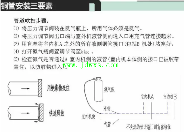

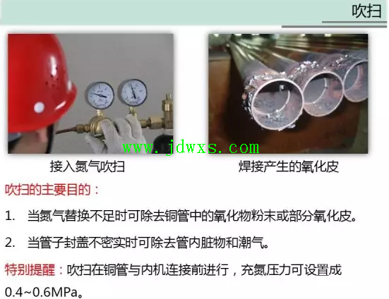

在实际施工中有些工人可能会出现充氮不充分,造成铜管内部也有氧化皮残留在铜管内部,有没有什么办法补救呢?当然有,那就是用高压氮气对管道进行吹扫,操作方法见下图:
