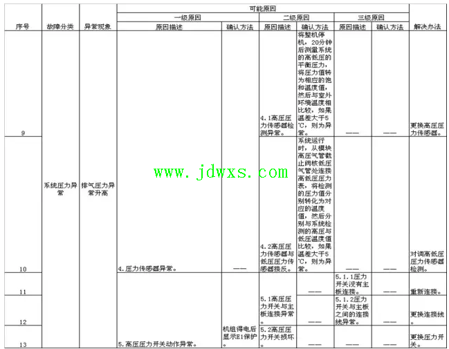

    这是一张浓缩了很多技术人员辛勤劳动结晶的图,希望你再遇到高压保护的时候不至于束手无策。这里总结的原因和方法你可以去排查,帮助你在最短的时间内找到故障原因。
无论是多联机还是风管机都可以使用此方法去排查。
一级原因是一个故障的方向,想要找到真正的故障点,还要根据现场的安装情况,和设备所使用的室外环境来进一步作出判断,往更深一层往下查询,如果在二级原因还没有查到故障点,继续往下查询,第三级原因可能就找到了故障点。
维修故障就像是剥洋葱,一层一层又一层,直到把故障点找到,在前期的维修过程中也提到,维修的关键不是解决问题,关键是找到原因,用对方法,在实际的维修中很多人是不讲方法,也没有方向,东一榔头西一棒槌,修了几天都没有找到故障点。
如果你想事半功倍,记得掌握一种维修方法,一种维修的思路,别人的经验你不可能复制,他能遇到的问题你可能再也不会碰到,如果他解决问题的思路你掌握了,遇到类似的故障你不用费吹灰之力即可解决。
用心的人从这里学的不是经验,是维修的方法,很多人打电话咨询故障,他希望得到就是直截了当的解决方案,可是大家想过没有?你们面临的问题,有可能我没有遇到过, 我要借你的眼睛去看,在脑子里想想一个维修现场,借你的手去测量各项数据,直到把问题找到。这样的过程本身就是一种学习,你们掌握了维修的方法,拥有了继续学习的能力,你们在不久的将来也能成为行业内的精英,也能提高自身的价值。
记住,维修的方法比解决问题的能力要关键,你拥有了这种能力,很多售后的维修你都能预见,能在问题没有出现之前预料到他长时间运行之后会出现什么故障。提醒安装人员避免这种问题的发生,避免了今后的维修。
