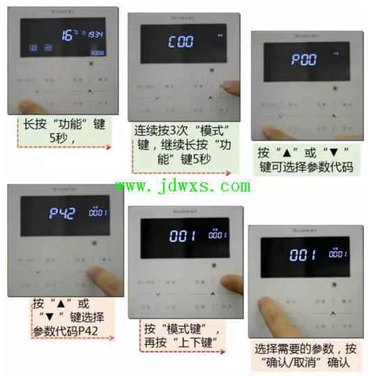

使用手操器进行地址修改
找到工程编号重复的两台内机,在其中任何一个手操器上面操作;
长按“功能”键5秒,温度区域显示“C00”,连续按3次“模式”键后,继续长按“功能”键5秒,进入工程参数设置界面,此时温度区域显示“P00”。
按“▲ ”或“▼”键可选择参数代码,当按出“P42”时,按一次“模式”键,此时“P42”右上角的“0001”闪烁,按“▲ ”或“▼”键把“P42”右上角的“0001”修改为新的工程编号,连按“确认/取消”键3次完成设定。
下面用商用多联机手操器图片演示设置过程。说到不如做到,你看完了未必记得住,如何维修,找个手操器操作一次就记住了。
