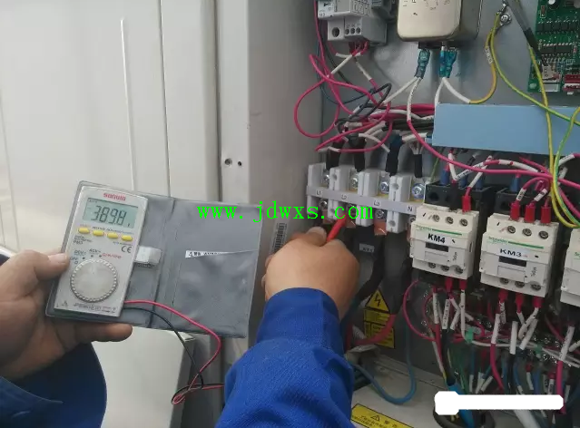

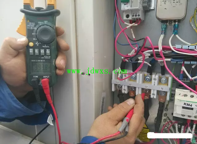

如果设备第一次上电手操器显示“dj”故障(缺逆相保护),对于三相供电的风管机和天井机,首先要考虑三相供电是否正常,用完用表测量L1、L2、L3之间的电压是不是380V。

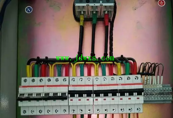

如果线与线之间没有380V,就要考虑是缺相保护,从电源箱空开哪里开始检查。
如果三相之间电压正常就可以放心的调相序了,你会调吗?有人调了很多次还是显示相序错误,为什么呢?方法没有用对,最简单的方法就是临近的两根相线对调,比如:L1和L2之间对调,或者是L2和L3之间对调。为了防止接线错误,在实际安装时,请对三根同样颜色的电缆线用三色胶布按照黄、绿、红的顺序标识清楚,同时也可以避免裸露的电缆线铜鼻子之间短路。
