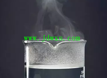

首先了解一下结露的原因,为什么会结露?
在一定大气压力下,含湿量不变时空气中的水蒸汽凝结为水(凝露)的温度。在d不变时,空气温度下降,由未饱和状态变为饱和状态,此时空气的相对湿度j = 100%。在空调技术中,把空气降温至露点温度,达到除湿干燥空气的目的。露点(或霜点)温度:指空气在水汽含量和气压都不改变的条件下,冷却到饱和时的温度。形象地说,就是空气中的水蒸气变为露珠时候的温度叫露点温度。露点温度本是个温度值,可为什么用它来表示湿度呢?这是因为,当空气中水汽已达到饱和时,气温与露点温度相同;当水汽未达到饱和时,气温一定高于露点温度。所以露点与气温的差值可以表示空气中的水汽距离饱和状态的程度。
日常生活中的结露现象,主要还是由于物体表面的温度和环境温度相差过大(物体表面必须是的低温体),使过多的水蒸气从环境空气中析出而在物体表面凝成水珠。最明显的例子就是在夏天,由于温差的作用,空气中的水蒸气马上会在冰饮料外包装上形成露水。我们只需要把物体表面与空气隔绝,那空气中的水蒸气自然就不会在物体表面形成冷凝水。露点不受温度影响,但受压力影响。

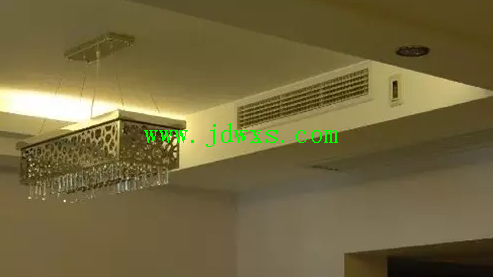

㈠ 工程概况
工程名称:广东东莞市某别墅
安装机型:A1系列风管机
故障反馈:侧出风口滴水

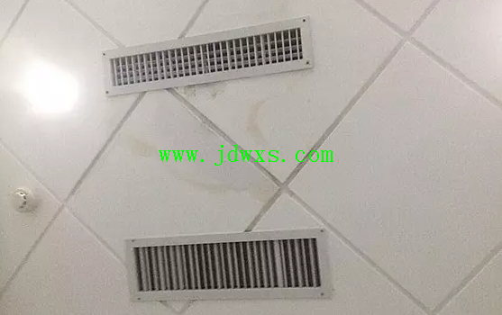

风口滴水可能原因:室内机排水管路不通畅,水盘积水、漏水;
送风口百叶与室内机出风口风管接合不严导致滴水。
㈢ 分析处理
① 开启机组让其运行一段时间,测量出风口风速,测量室内环境温度和湿度。
② 首先检查内机出风口与送风百叶间风管是否接合严密,检查后发现3台都存在接合不密,有收到其他维修同行的一台甚至未做风管,用风口和室内机出风口直接连接,接合部断开10公分以上,有很大一部分冷风漏入天花中,这样势必造成送入室内的冷风风量减少,冷量不足引起室内气流组织不良,室温升高,室内机出风口温度降低,当冷的气流经送风口百叶送入室内时,室内热的热湿气流遇到这股冷气流,而这时百叶的表面温度低于空气的露点温度,就会在百叶上结露,就造成了滴水现象。
③ 关闭机组,发现其中收到其他维修同行的一台内机风口处由滴水变为漏水,而且就如同下雨一样,非常急促的一股水流,就经验判断这种情况大多是排水管路不顺畅引起内机水盘积水满水造成,排查后发现是冷凝水管堵了。
㈣ 得出结论:
工程安装不规范导致风口滴水。
完善内机出风口与出风口百叶间风管,使之不漏风。检查疏通排水管路及水盘。工程整改后,问题得到解决,现象消除。
