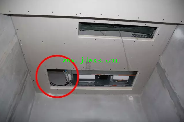

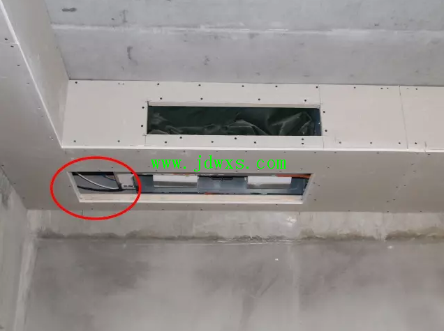

前面提到内机的标准安装方式是三个口,为了美观也可以开两个口,把回风口和检修口合二为一,但是必须满足回风和检修面积。回风口开到到电器盒一侧时,继续往“左”多开30-40cm,留够后期检修的空间。

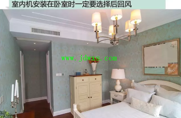

当室内机安装在书房和卧室相对比较安静的地方时,请选择出厂默认的回风方式后回风,而不是下回风,因为后回风的噪音比下回风噪音小5-8分贝。内机外侧都有一个黄%色标识提示,请安装人员参考。
