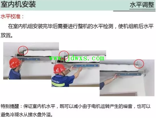

内机安装完毕之后,要对内机做防尘保护,如果没有防尘保护内机会进入很多灰尘和杂质。防尘要求如下图:

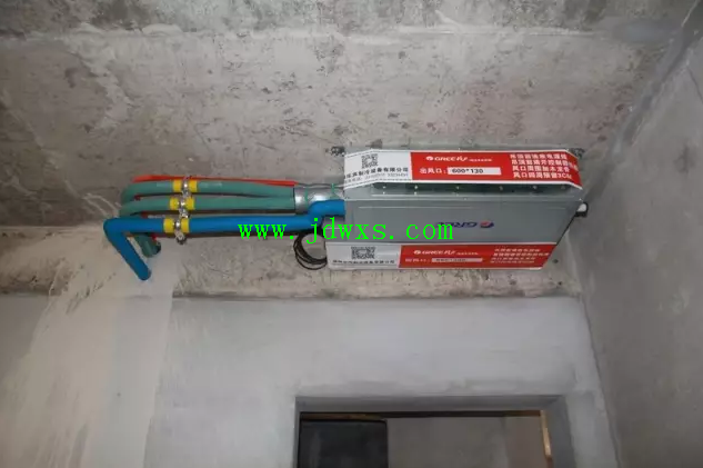

空调是装修前最先施工的,空调安装完毕要给后面的水电工和木工做一个有效的提示,在风口风尘贴上注明内机的出风口尺寸和回风口尺寸。方便木工在制作吊顶时把风口框架制作好。同时提醒后续工种不要把冷凝水管抬高,影响设备的冷凝水排放。

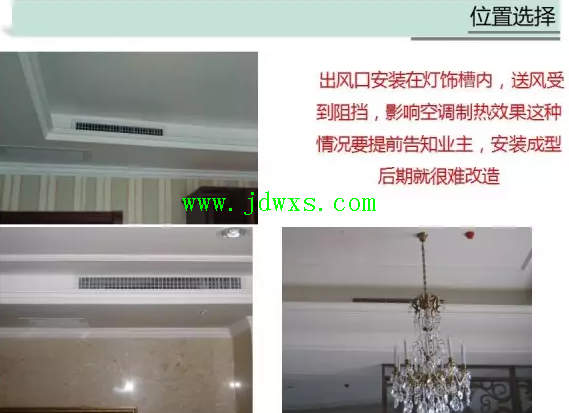

提醒:在木工吊顶以前,空调安装人员必须和装设计师或者业主沟通清楚,出风不能有遮挡,后续的吊顶如果在空调的出风口设置了灯带和挑檐,会影响内机的送风,如果内机的气流组织不合理,既影响制冷效果,又影响制热效果,对制热最为明显,热气流轻,送不下来,房间里人员活动的区域是感受不到多少热量的。
为了满足装饰需求,又能解决中央空调的室内送风,保障室内机的气流组织合理,这里给大家推荐一种安装方式,请看下图:
