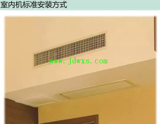

下图为国家标准安装方式,一个出风口,一个回风口,一个检修口,出风口有内机决定大小,一般不要改变出风口尺寸,回风口面积是出风面积的3倍,为什么这么大呢?主要是保障内机换气量足够,换气量小就会出现夏季湿度大的时候内机出风口结露,还会出现内机制冷剂蒸发不好,压缩机吸气带液,造成回液保护,冬季内机蒸发器上的热量带不出来,制热效果差。回风口可以改变形状,必须保证回风面积满足内机的换气量需求。检修口商业环境要求400*400mm,满足一个成年男子的肩宽长度;
内机安装时必须水平,同时内机的后方离墙面距离留足检修空间(10cm以上)方便以后设备有问题可以检修电机。
