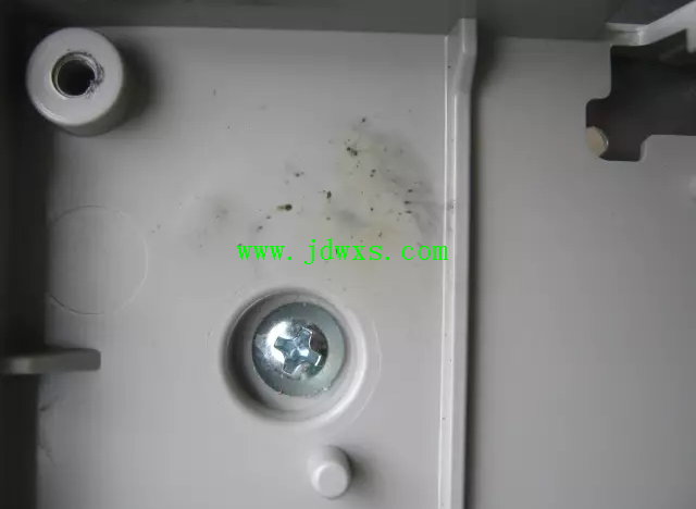

因为全部内机都报C0通讯故障,所以先拆下外机主板检查一下,有了意外收获,外机主板和主板下面的底板上有烧坏的痕迹。
见下图:
烧坏的这些铜箔条联接的是哪里呢?把主板的正面反过来你就明白了!你这会心里就会低谷“哦,原来如此!”
主板的正面联接的是通讯线,通知维修单位领了一块儿新主板,更换以后故障机修到这里,终于修好值得探讨。。

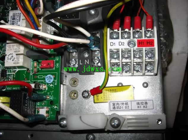

维修到这里也就结束了吗?没有结束,要做一次详细的检查,找到主板损坏的原因,才能防止以后不会再有类似的情况发生。现场把内外机的通讯接线,和内机电源接线全部排查了一遍,发现了问题的根源。
如下图:

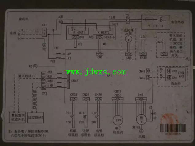

现场询问了安装人员,由于新机型工人没有看线路,对线号标识也不熟悉,安装人员误把外机的通讯线接到内机电源上,通电后发现外机主板显示C0通讯故障,这才排查信号线,查出信号线接错以后就把信号线恢复到正确的位置,他们看着主板还有显示,以为主板没有问题,却不知道主板因强电的进入已经烧坏,所以走了很多弯路,花费了很多时间没有找到真正的故障点。

                        1、室外机没有供电,全部内机也报通讯故障;
                         2、手操器型号错误内机也会报通讯故障;
3、内外机通讯线接错位置,比如内机接D1/D2,外机接G1/G2,内外机也报通讯故障;
                    4、内机通讯线接到H1/H2,手操器也会报通讯故障;
实际维修时候根据现场情况,随机应变,根据故障的情况使用不同的方法,这里只是给你们一个思路。
5、实际工程安装的时候有人接错线,把强电接入主板,把五台内机主板全部烧毁,造成调试的时候内机全部显示C0通讯故障。因为强电烧毁的弱电的通讯,没有造成主板短路,所以不会跳空开,内机主板依然能显示。
