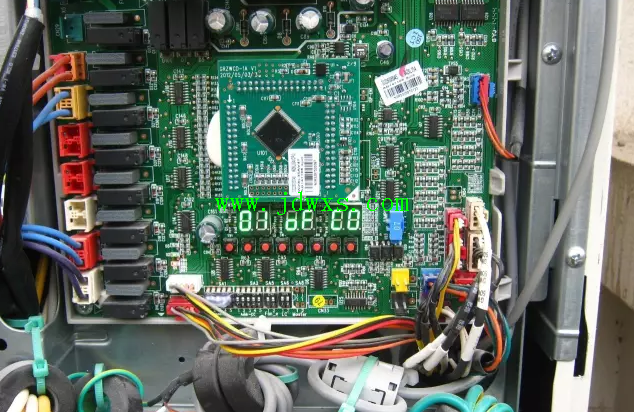

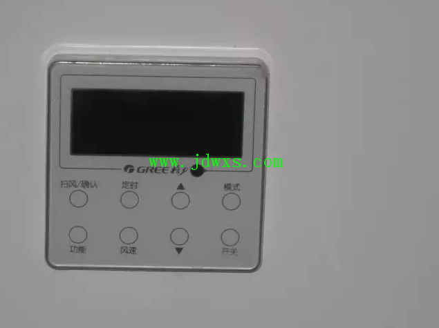

首先给大家讲一下这个故事,故事发生在2015年的3月份,具体是哪一天就不讲了,说的太清楚可能会有人感觉很受伤。售后网点接到报修,去现场查看发现收到其他维修同行的一台GMV-H160WL/A,内机手操器显示C0通讯故障,外机主板也显示C0通讯故障,关键是这个设备还没有调试,安装人员给用户拖了一个多月没有解决,用户的房子是商业的门面房,准备开业了,空调却不能使用。用户一气之下把销售单位投诉到厂家售后,用户在电话里明确告诉信息员,如果维修不好就换主机,才有了作者的上门检查维修。下面到现场看看具体的故障查询过程。
首先内外机如果都报C0通讯故障,就应该查询内外机的通讯线,用一根新线代换一下内外机的通讯线,故障没有排除!
为了防止内机信号线有短路,把第收到其他维修同行的一台内机以后的通讯线暂时拆除,外机和收到其他维修同行的一台内机通讯,故障依旧,手操器还是C0故障;
代换一下手操器,还是不行,内机和手操器之间的通讯线也代换了还是没有排除故障;
