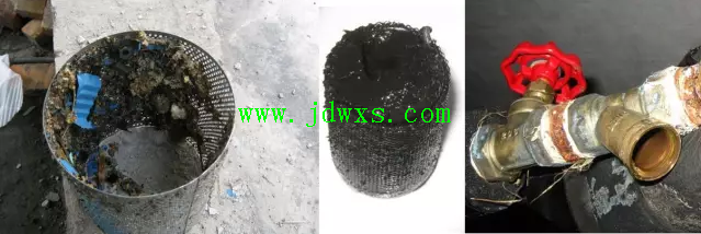

查看冷冻水泵选型合适,能满足机组运行需求;
检查冷冻水系统过滤器,也没有过多的杂物;
水流开关是机组出厂时自带的,安装位置合适,靶流片长度刚好;(自2012年10份以后产模块机水流开关机组自带)
如果像下图这样就要清洗系统过滤器和更换冷冻水

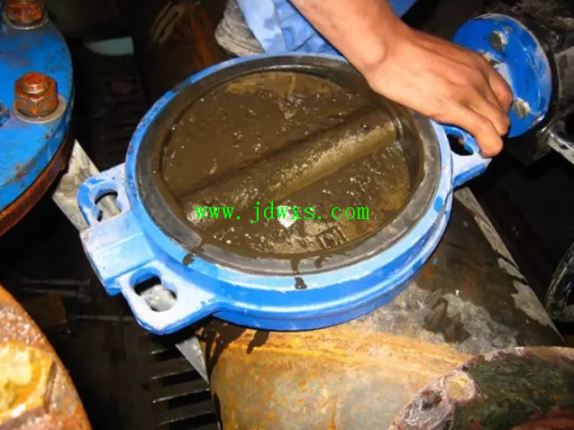

再次查看管路上所有阀门都已打开,而且没有卡住的;

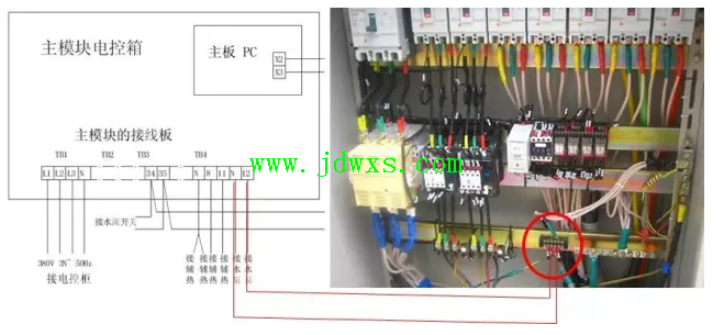

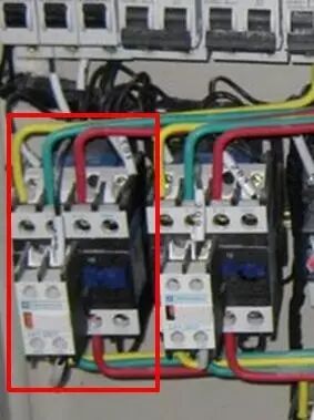

机组联动控制是怎么连接的呢?用一根两芯导线(2X1mm2)将水泵交流接触器自动控制点接至接线板TB4-12、N连接方法如下图:
注意:D系列130M/D模块的水泵联锁点是“15、16”。
如果水泵控制放在自动挡位,开机后水泵不工作,用万用表测量12、N之间没有220V,主板上有两路供电电源,一路直接给主板,另一路给水泵和电辅热的继电器,用表测量SP-L没有供电,用万用表欧姆档测量供电线路不通,拆开线槽才发现线路上串接的玻璃保险开路,更换新保险后再次开机,保险瞬间开路!经过仔细排查发现是水泵的交流接触器线圈短路了,更换新的水泵交流接住器后故障机修到这里,终于修好值得探讨。。

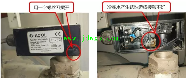

4、水流开关故障或水流开关板故障,怎么修理就是维修水流开关或者更换水流开关电源板;(D模块无此故障)
5、水系统未进行清洗,水系统过滤器脏堵,手动开启水泵清洗水系统及过滤器杂质,止到水质达标。

2、机组进出水口的阀门没有打开或者阀芯与阀柄脱落,怎么修理就是打开阀门或者更换新阀门;
3、冷冻水管道冬季放水后,管道产生的绣渣堵塞了过滤器或者壳管式换热器,怎么修理就是清洗过滤器和壳管。

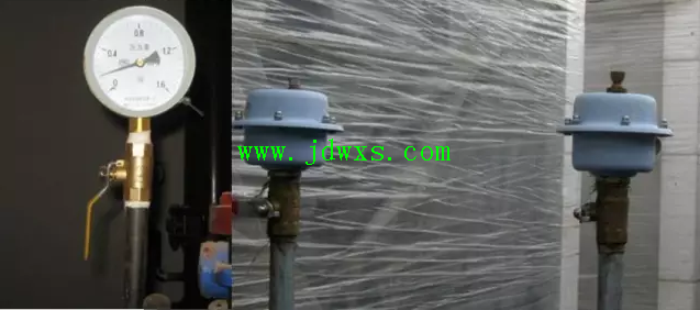

4、排气时注意观察水泵出口压力表是否有压力?以此确定气体是否排净。
5、D系列模块最新的水流开关要注意里面是不是有锈蚀,如果有请清理干净,这个水流开关不太一样。下图为拆卸方法。  12 / 2 页
