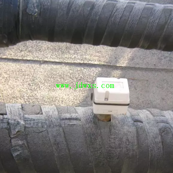

水机为了保障设备不会出现严重的冰冻事故,都设置有水流开关;
水流开关保护故障点来源于哪里呢?请大家通过下面的案例一块来查找故障点。

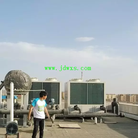

工程简介:
工程位于宁夏银川,一个叫“三水阁”的酒店;安装了四台130M/B模块机,分成两个水系统,两台为宾馆服务,另外两台为餐厅服务,水泵的流量:50m3/h,扬程:20m,冷冻水泵进口安装了过滤器,整个水系统安装基本达标,最高点排气阀排气量不足!
在机组调试期间,手动开启水泵,机组运行正常,水泵放在自动档位开机机组报水流开关保护,水流开关保护的可能性有哪些?
1、冷冻水系统是否有空气,补水箱是否缺水?
2、冷冻水泵是否运转?
3、冷冻水泵选型是否偏小,水流量是否满足机组需求?
4、冷冻水系统是否脏堵,比如过滤器?
5、水流开关靶流片长度是否过长或者脱落?
6、水流开关机械部分调节的力度是否过紧,水流量不能打开水流开关?
6、冷冻水系统阀门是否打开或者卡住?
7、水流开关电源板是否烧毁?(D模块无)
8、冷冻水泵是否与机组连锁,
      联动装置工作是否正常?
9、室内机安装了电动两通阀,内机没有工作
      造成水流量不足;
首先检查补水箱是否有水,确定补水箱有足够的水后,手动开启水泵,利用水泵的运转排出冷冻水系统的空气,通过水泵出口的压力表来判定空气是否排空,当压力表指针在不停的摆动说明水系统还有空气,当压力表定在某一刻度时表示空气已排干净,压力表的压力是根据水泵的扬程来确定的,如果水泵的扬程是20米,水表的压力就在0.15-0.2MPa,10米扬程产生0.1MPa的水压。
