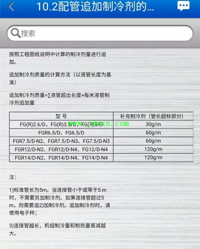

1、系统有不凝气体,最快最有效的方法就是把制冷剂全部放掉,抽真空30分钟,定量补加制冷剂,铜管超过5米还要把这多出部分制冷剂补加量计算进去。就可以解决问题。
2、制冷剂加多了了如何维修?R22制冷剂可以往外排出一部分,R410A制冷剂就要和上面第1条的怎么修理一样。

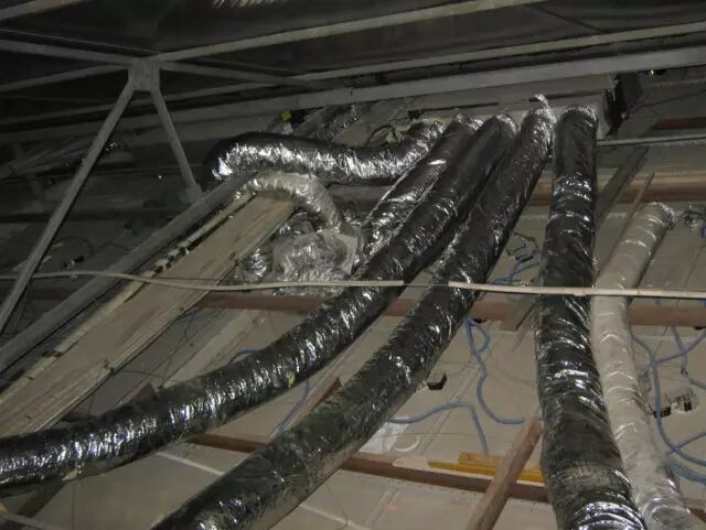

1、检查内机过滤网是否脏堵?内机蒸发器是否脏堵?如果脏堵请清洗后再开机,还有一种最常见的情况就是内机接了风道,风道阻力太大,内机“冷凝器”上的热量散不出去;怎么修理就是根据设备的静压值更改风道或者是缩短风道,柔性风道内阻最大,每米要消耗10Pa的机外静压。如果是普通静压的风管机,最长可以连接3米的柔性风道,如果是高静压(机外静压70Pa)的风管机科接7米的柔性风道。
