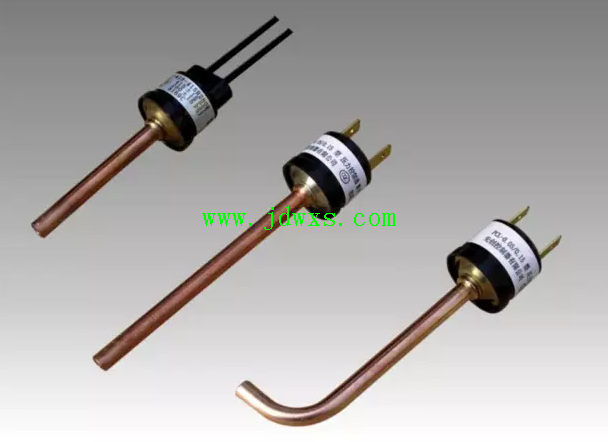

第二、压力开关开路;
第三、热温度保险开路;
第四、主板故障;
首先从制冷系统查起,只要手操器报E1故障就要带上压力表,到现场先查看是上电就E1故障还是压缩机工作以后报E1故障,如果上电就报E1故障,先不测系统压力,先测量“高压压力开关”和接线端子里面的“热温度保险”,如果是高压压力开关开路,就更换压力开关,或者短接试机稍后做更换维修。
友情提示:短接高压压力开关只能做测试,而不能长期运行使用,因为短接后设备就失去了一重保护,再有真的系统高压保护,设备不会停机,会出现安全事故。

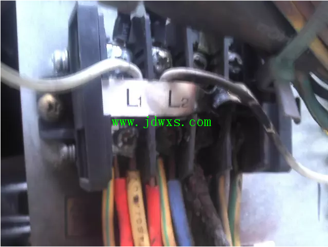

第二、如果高压压力开关完好,就要测量高压保护回路上串联的“热温度保险”是否开路?为了防止因接线松脱接线端子发热起火,特别在接线端子处增加了一个“热温度保险”。如果是“热温度保险”开路,一定要检查电源接线是否松脱,如果是请用螺丝刀拧紧。
下图两根白线连接的就是“热温度保险”,安装在接线端子线号下面。
因为接线松脱造成接线端子烧变形的如下图:

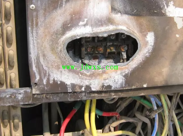

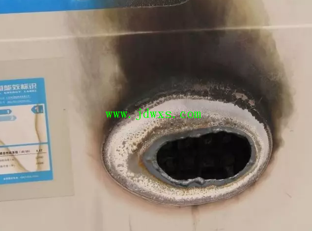

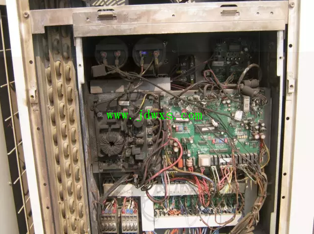

为什么要设置一个“热温度保险”呢?为了防止接线松脱电源发热起火发生安全事故,而有的厂家没有任何保护措施,会造成成安全事故。两层金属盖板被击穿,请看下图:
