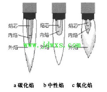

3.1 火焰的种类及特点
3.1.1炭化焰
其特点是氧气与乙炔气的体积比小于1,略缺氧,易将炭粒带入金属而影响焊料流动,冒黑烟,温度约为2700左右,可用于对管道的烘烤等。
3.1.2中性焰
其特点是焰芯的尺寸取决于燃烧气体的成份、耗量和流速,焊炬喷嘴孔直径决定了火焰焰心的直径,而混合气的流速,则决定了焰芯的长度,中性焰的火焰分3层,焰芯呈尖锥形,色白而明亮,内焰为蓝白色,外焰由里向外逐渐由淡紫色变成为橙色和蓝色,温度约为3000~3500℃左右,氧气与乙炔气的体积之比为1:1.2 制冷空调的管件焊接多使用中性焰。
3.1.3氧化焰
其特点是是焰芯是圆锥形,长度明显地缩短,轮廓也不清晰,颜色暗淡,外焰也缩短了,火焰是蓝色,火焰燃烧时伴有响声,响声大小取决于氧气压力,氧化焰的温度高于中性焰,适用于黄铜的管件焊接。火焰的性质是根据被焊金属种类及其性质来选择的,应注意科学地选择使用。

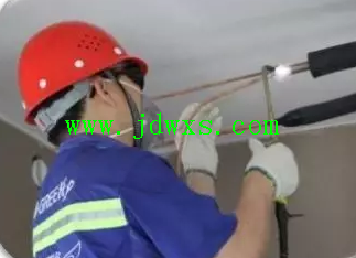

3.3 焊接
焊接时应严格按步骤进行操作,否则,将会影响焊接的质量。

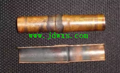

3.3.2保护
上图为没有充氮保护
上图为充氮气保护保护

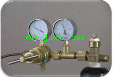

3.3.2.1 焊接时应在被焊管奶通低速氮气,防止氧化。
3.3.2.2 乙炔气应通过无氧化焊接发生器,防止焊接物件外表面氧化。

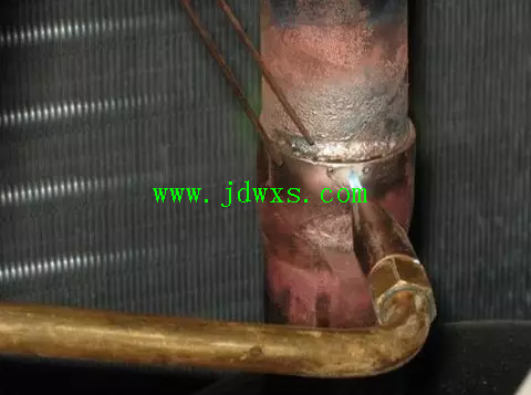

3.3.3.1 焊接时,必须对被焊件进行预热。将火焰烤热铜管焊接处,当铜管受热至紫红色时,移开火焰后将焊料靠在焊口处,使焊料熔化后流入焊接的铜件中,受热后的温度可通过颜色来反映温度的高低,暗红色:600摄氏度左右;深红色:700摄氏度左右;橘红色:1000摄氏度左右。
3.3.3.2 焊接时,气焊火焰不得直接加热焊条。
3.3.3.3 对于高温条件下易变形,损坏的部件应采取相应保护措施。如角阀、蒸发器,冷凝器等要用湿纱布包扎接口后再进行焊接,对于电磁阀、膨胀阀、液镜、四通阀,能拆开的一定要拆开后焊接,不能拆的同样采取以上措施。
