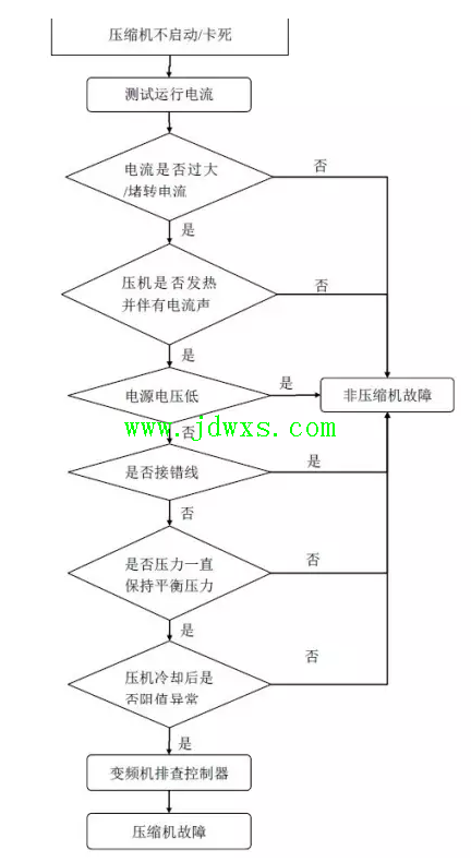

二、压缩机卡死/不启动
误判的原因如下:
1、用户电压过低;
2、空调、压缩机接线错误或线路问题;
3、过载保护或开路;
4、变频机主板驱动问题;
5、开机前系统压力还未平衡(低压低、高压高);
正确判断方法:
1、用户电源电压是否正常,包括用户家所有大功率电器开启后的电压;
2、电源线、信号线是否接反、接错情况,包括压缩机接线;
3、压机冷却后用万用表测试压缩机端子间电阻,是否出现短路(电阻与标准相差较大)、开路(不导通,电阻为无穷大)等阻值异常情况,以及测量过载保护器是否开路;
4、上电运行,压缩机是否运转、电流是否过大,压缩机是否发热,不发热说明未给压缩机供电,需核实供电线路上的问题;
5、变频机检查排除电器盒故障(对应故障显示代码或闪灯);
6、检查停机平衡压力是否正常(夏季低压压力:R22为1.0Mpa左右,R410a为1.6Mpa左右);
通电之前务必确认压缩机没有对地短路,否则有安全隐患。

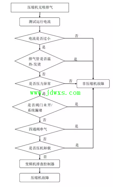

三、压缩机无吸排气
误判的原因如下:
1、系统脏堵;
2、截止阀未打开;
3、系统或压缩机处于卸载状态;
4、系统冷媒泄露压力不足;
5、冷暖机四通阀串气;
6、电子膨胀阀、旁通阀故障;
正确判断方法:
1、检查大、小阀门是否处于打开状态;
2、开机观察压缩机电流是否偏小;
3、压缩机排气管有无明显温热感,有则压缩机有吸排气。
4、检查运行高低压压力是否正常(夏季运行低压压力:R22为0.5Mpa左右,R410a为0.8Mpa左右),偏小说明冷媒不足,偏高说明冷媒过量;
5、检查四通阀是否出现串气,其他部件是否异常,是否可以正常。
6、部分五匹压缩机当负荷较大时自带卸载功能(表现为无吸排气),一段时间后可恢复,可停机冷却后开机复测。(主要是涡旋压缩机,涡旋盘脱离,压缩机工作但是无吸排气,同是电流小)。

第一是压缩机卡缸检查流程图:
第二是压缩机没有吸排气检查流程图:
