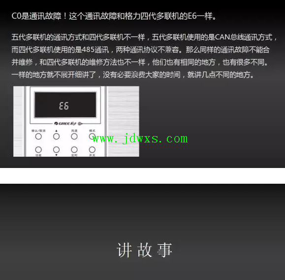

    今天给你分享的维修故障代码是我们实际维修过程中经常遇到的C0通讯故障。
你回忆一下在实际的维修过程中C0通讯故障,你都遇到过几种情况?大概是怎么排除?使用了哪些方法?每个人遇到的维修都是一样的,可能你遇到的是主板问题,他遇到的是内外机通讯线问题,也可能另一个人遇到的是内机手操器问题。
五代机C0通讯故障和四代机的E6是一样的,都叫通讯故障,格力五代机用的是CAN总线通讯。而四代机使用的是485通讯,两种通讯协议不兼容,那么同样的通讯故障,不能合并维修,和四代多联机的维修方法也不一样,他们有很多相同的地方,也有很多不同的地方,一样的地方我就不展开细讲,没有必要浪费大家的时间。我就讲一些和四代机维修不一样的地方,供大家参考学习,相互交流分享。

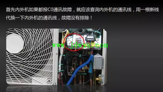

1、排查内外机通讯线,当我看到内机和外机都报C0通讯故障的时候,想到的第一个就是内外机的通讯线,在这之前其实已经电话指导安装单位代换了一次信号线,防止执行有偏差又让他们拉了一个临时线把原装线拆除放在一边,像图片上看到的那样,用临时线和内机直接连通。但是,故障还没有排除,还是通讯故障,我们已经排除了内外机通讯线,这点不用再考虑。

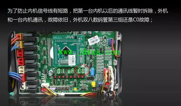

2、内机通讯线之间是否有开路和短路?把内外机通讯线排除之后,下一步要查询什么呢?考虑是不是后边的信号线有短路?引起了整个系统的通讯故障,把第收到其他维修同行的一台以外的所有内机全部拆除,只保留第收到其他维修同行的一台,但是故障依然存在,内外机都显示C0通讯故障。那下一步我们要查询哪里呢?

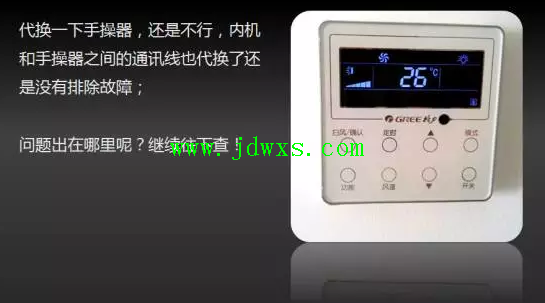

3、下一步是不是要查询我们的线控器呢?既然考虑到线控器有这个可能,就找一个原装的线控器,只代换第收到其他维修同行的一台内机的线控器。代换完线控器之后发现还是C0通讯故障,那这个时候我就在想这问题出在哪里呢?继续往下查只剩哪里了呢?剩下内机主板和外机主板,这两个地方可能就是我们下一步要查询的方向。

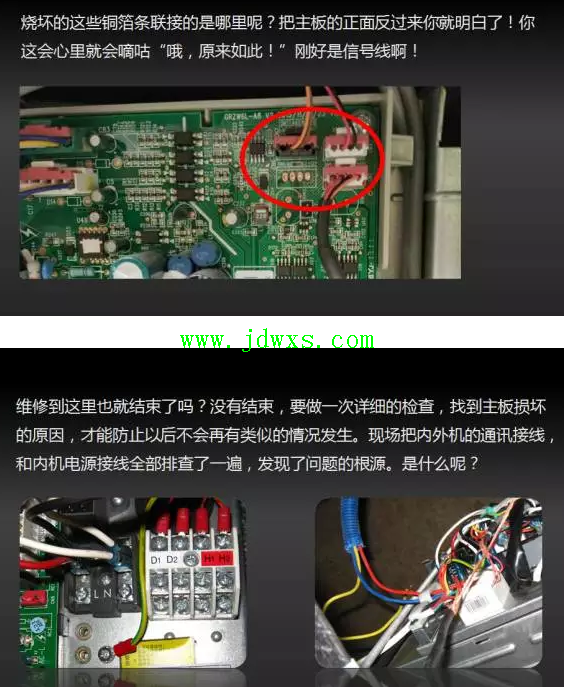

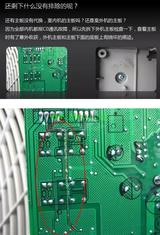

4、查询室外机主板,当把外机主板拆开的时候,外机主板的正面看不到任何的问题,也没有明显的烧痕,排查外机的时候,把外机主板拆开翻过来才发现问题,问题是外机的主板上面有明显的烧痕,烧痕在电器盒的底壳塑料上面留下了明显的打火痕迹。而主板铜箔条有明显的烧断的地方,这样的情况给你的信号是什么?老的维修人员会有自己的判断,这里有强电才会烧坏主板的铜箔条,弱电不会烧坏铜箔条。
5、烧坏的铜箔条,它对应的是哪里?把主板的正面翻过来,你就明白问题出在哪里了,这里连接了三组信号线。一组连接D1、D2接线端,一组连接远程通讯模块儿(GPRS盒子),还有一组连接的是压缩机驱动板。
看明白了这个地方就知道所发现的问题和通讯故障有直接的关系,那就说明找的这个位置是正确的。
6、更换新主板解决问题。主板上面有一个编码,按照主板上面的配件编码让售后单位去库房申领一块儿新主板。然后更换,这个问题即可解决,必须和原装板编码一致。

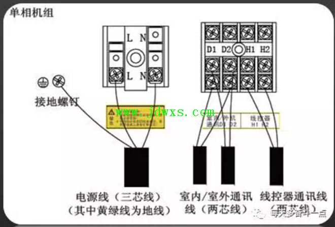

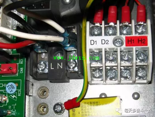

现场把内外机的通讯线和内机电源接线全部排查了一遍,发现了问题根源。问题的根源是什么呢?看下图,内机两个接线端,左边的是电源端,右边是通讯端,而电源端和通讯端间距比较近。

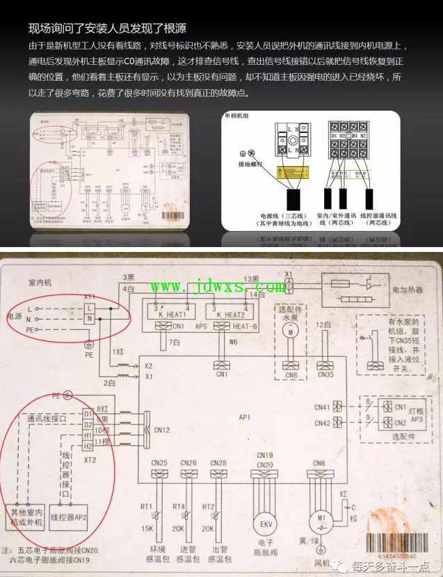

把现场的安装人员大概问了一下,我问他们:“你们当时接线的时候是谁来操作的”?安装师傅就说当时是有一个学徒工来接的电源线和通讯线,他们也不知道这个学徒工当时是怎么接的,后来发现主板报C0故障的时候才去排查,排查的时候才发现电源线和信号线的位置接错了。看一下下面两张电路图。第一张电路图是贴在电器盒内测的。而另一张图片是我们实际安装过程中应该正确的接电。电源和通讯的接线方式。
你通过这两张图片可以发现,他们接出错的地方就是L和N这两个电源接入了,D1/D2,而把正常的通讯接在了L和N,这样就造成了电源合闸强电进入外机,也进入内机,然后烧毁了外机的主板;也许有人会问,为什么没有引起内机主板的烧毁呢?
他们算是幸运的,我曾遇到过有人把内外机主板全部烧毁的,有维修单位曾经申领过内机主板和外机主板。为什么要领这么多板子呢?说实话有些人是有点心虚,他不敢告诉你真实情况,然后有些人就私底下跟你说,哎!工人不小心把电源接错了,然后把内机主板全部烧了,那如何维修?只能更换,不更换,你又不能给用户交工,只能自认倒霉了!
上图的线路图,已经标明了H1、H2接线控,D1、D2接内外机通讯线,另外是电源端子了,L接火线,N接零线,记着,接电的时候一定要用试电笔去验电,L必须接火线。零线和火线一定不能接反。
