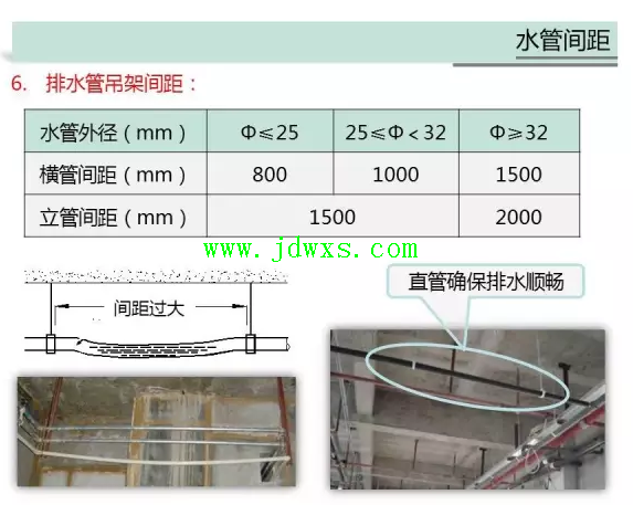

第一个要注意的就是材料的选购,现在大部分工程公司都是采用给水U-PVC管,也可以使用PPR管和镀锌钢管。
第二就是管路的坡度,为了使冷凝水顺利排出室外,内机到主管道必须有1%的坡度,这个坡度不能太大,坡度太大,后面的冷凝水管太低,影响用户的吊顶标高,如果影响了吊顶的高度,有可能就会被装修的抬高,虽然管路上有提示标识,也不能保证装修的工人不抬高冷凝水管。

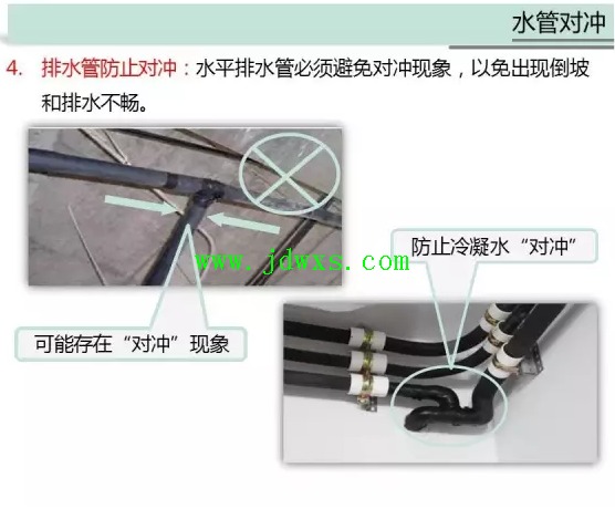

第三防止对冲,解决对冲的方法请参照下图:

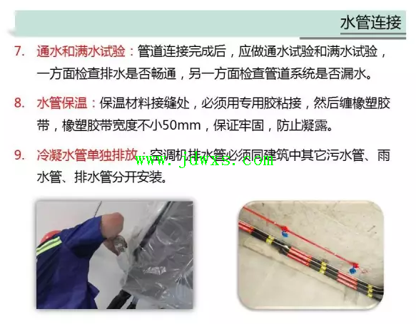

提醒:冷凝水管做完12小时已后,一定要做通水试验和满水试验,通水试验就是给每一个内机接水盘里倒入干净的水,看看冷凝水管是否能顺利排出,满水试验很多人都不知道做,这个稍微有点复杂,首先把冷凝水管总出水口堵上,然后用水把每一个接水盘都充满水,检查水管的每一个接头是否有漏水或者渗水,如果没有渗水,四个小时以后就可以给冷凝水管保温。
冷凝水管一定要做保温,因为冷凝水水温较低,流入冷凝水管之后会因为温度差在冷凝水管外壁产生凝露。
最后一点就是空调的冷凝水管必须排放到专用的水管里,不能排到雨水管和污水管里面,如果排到雨水管里,万一雨水管堵了,下雨的时候你家的空调也会“下雨”,如果接到污水管里,你会发现每次开空调,内机都会吹出难闻的气味。
