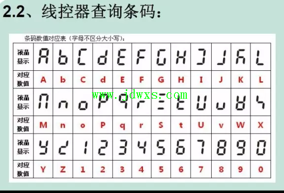

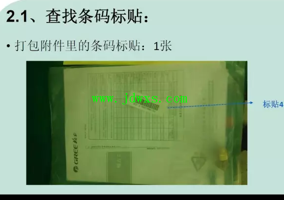

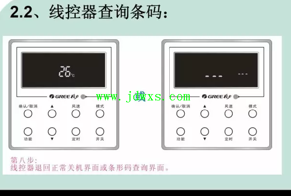

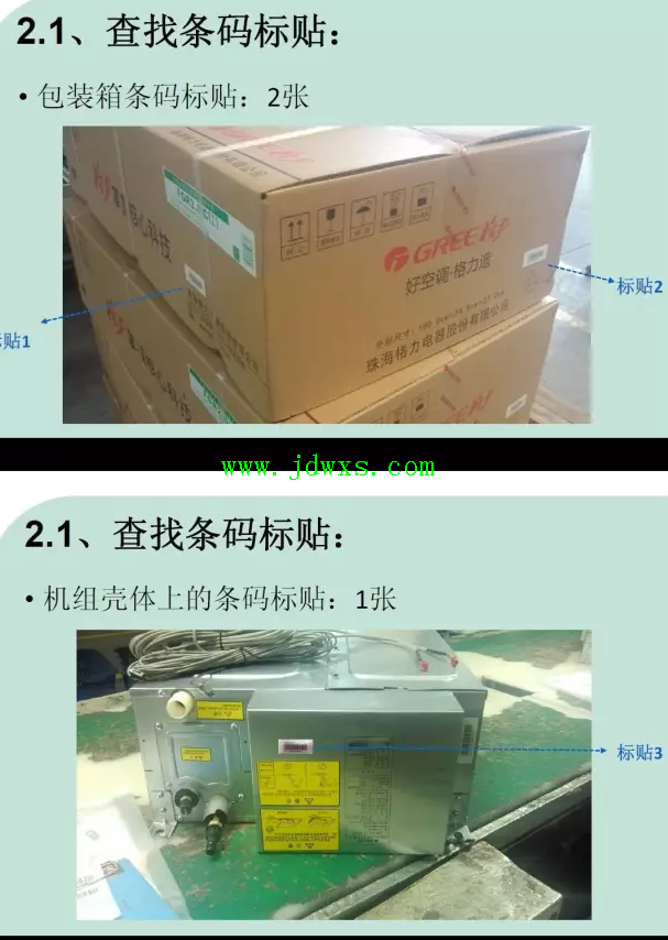

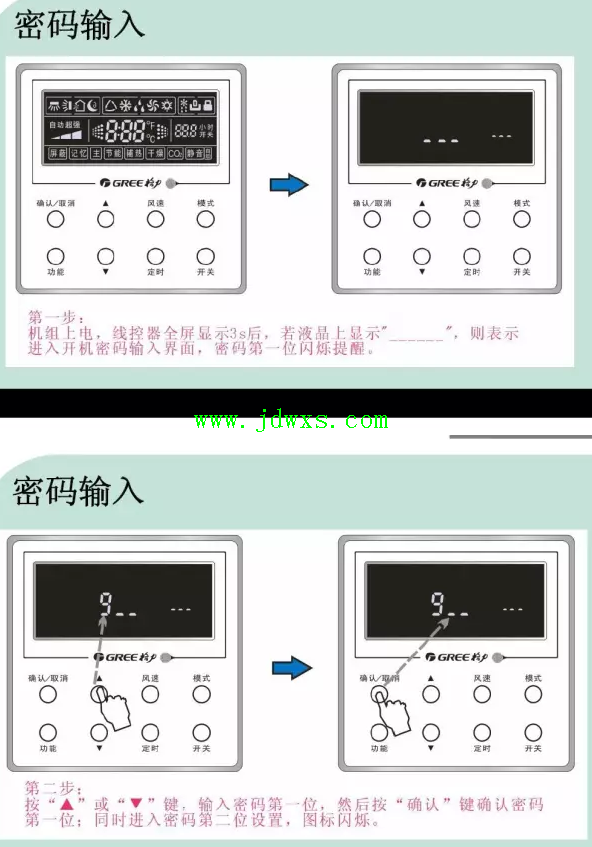

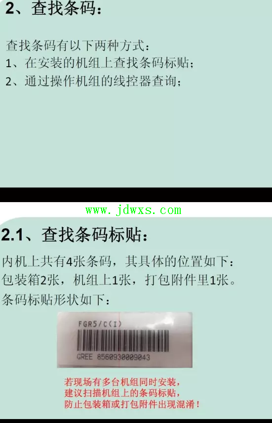

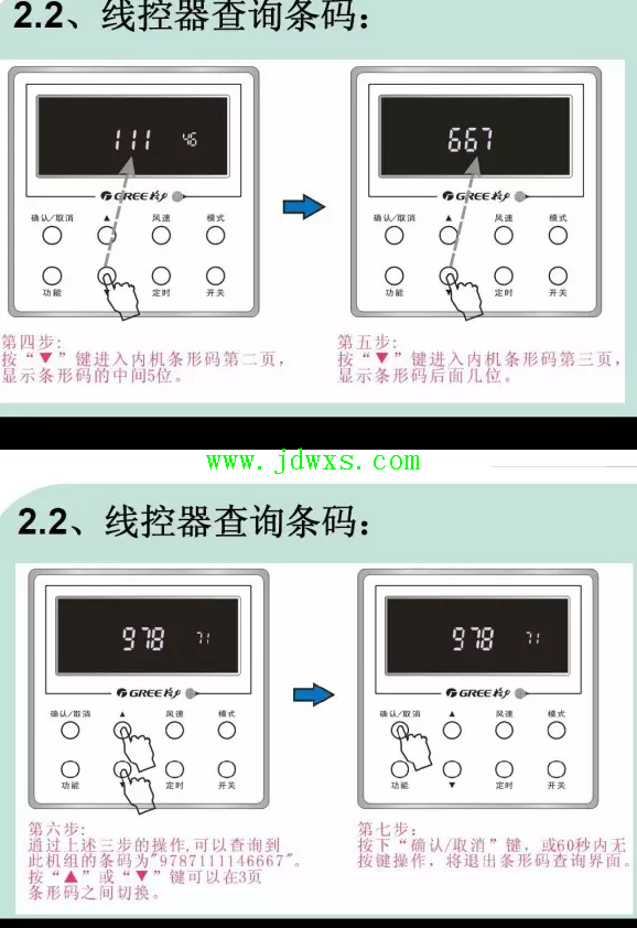

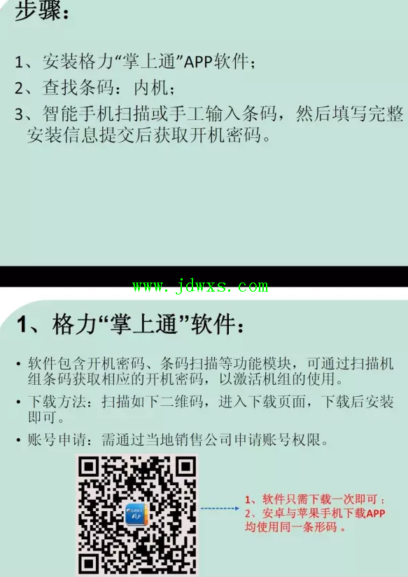

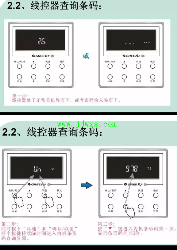

谨记:下面就是很多人不会操作的地方,不知道怎么进人手操器获取内机主板芯片里的机组条码。你今天学习了,你已经比别人进步了,下次有人遇到同样的问题,你就可以当老师来答疑解惑了!知识这东西就要用,听到和看到了未必是你的,当你能准确无误的讲解清楚,这个知识就是你的了。
这个图表也很关键,如果条码里有英文字母,它显示的不是你学过的字母的样子你可能就不知道怎么输入到格力“派工系统”去获取开机密码了。为了把看到的信息准确的反馈出来,给了大家一个参照表。
开机密码的获取方式在“格力掌上通”相关联的那个APP“格力派工系统”里获取,如果不会操作请关注本公众号,在历史信息里查看“格力派工系统维培训修师傅版”,那个里面有详细的讲解。如果你还是不会操作,就只有添加作者的微信号, 文章最后有写“zbs215575996”。

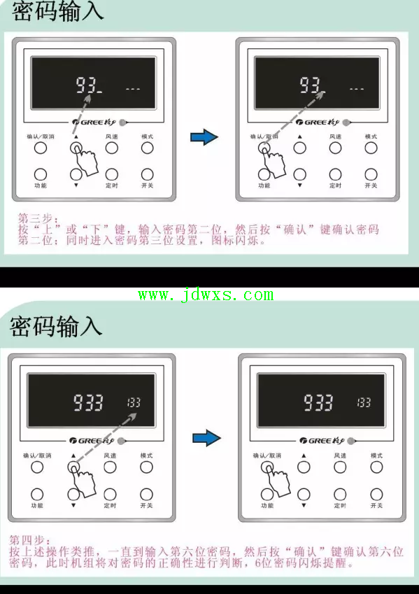

一定要记住,开机密码不能使用家用机开机“解码遥控器”输入。

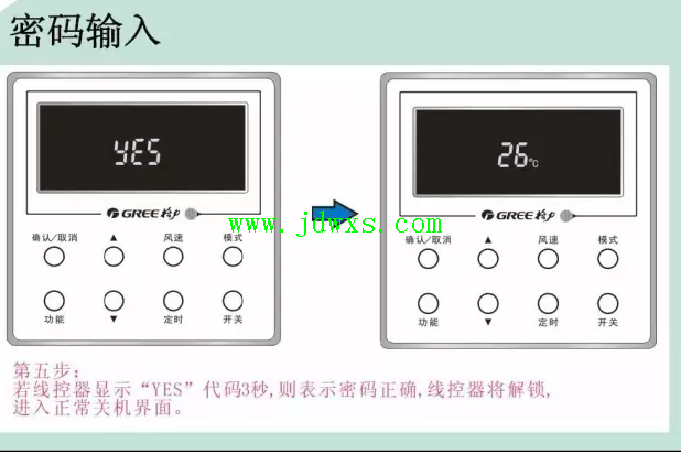

下面讲的就是开机密码输入方法:

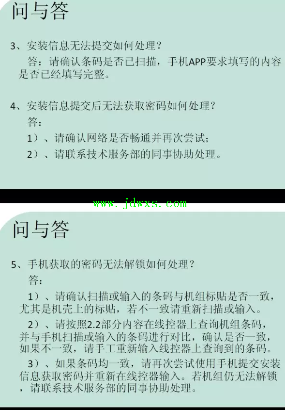

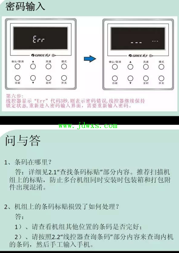

如果遇到下面这种开机密码输入错误该如何维修呢?不用着急后面的“问与答”就可以解决这个问题。继续往下看。
