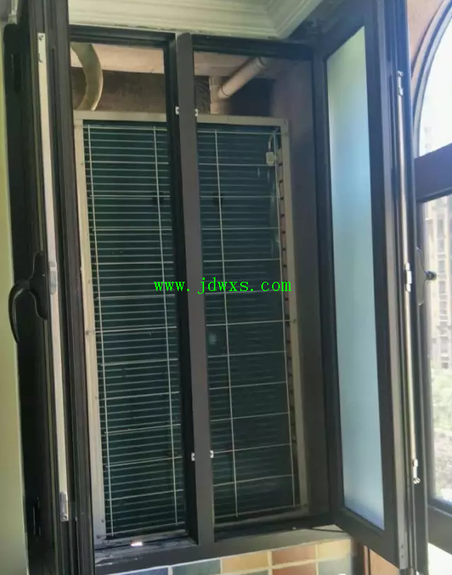

第一外机散热不好都有哪些情况引起高压保护呢?
在城市安装空调,空调都有专门的机位,这个机位在哪里呢?就是在格栅里,为什么设置格栅呢?开发商为了应付政府的检查,为了“所谓”市容市貌的统一,所以设置了这么一个格栅,不然他们建筑的审核图都审核不过,所以就有了这么一个畸形的发展,我们空调就不得不安装在这样一个散热不好的环境,到了夏天,因为热风散不出去,机子冷凝器就会产生大量的热量,集聚在室外机周围,空调机位环境温度可以达到最高60多度,设备一直持续高温运行,实际上厂家实验室做实验,室外环境温度48摄氏度以内设备能正常运行,设备一旦持续高温运行,直到真正的高压保护;他的真正高压保护点是多少呢?R410制冷剂的高压保护值是4.2MP(42kgf/cm2),R22制冷剂的高压保护保护值是2.65MP(26.5kgf/cm2)。
所以这个时候你其实也会想到,为什么在安装培训时要求R410系统保压到4MP(40kgf/cm2),如果保压压力不足,设备在高压保护前就会出现渗漏,保压问题请参考之前发表的文章(你家的多联机安装时保压多少?)你可以再“温故而知新”;
室外机散热不好引起高压保护你遇到了如何维修?
这才是你真正要思考、想知道的原因,但是你不知道该如何维修?为什么会出现这种情况呢?是因为物业不让拆格栅,其实你把这个情况跟业主沟通清楚,空调是他的,他在使用,房子也是他的,根据物权法,他有权处理这个格栅,你把情况给他讲透,利害关系给他分析清楚,他自然而然会让你拆除格栅,拆除格栅是对他好,咱们又不是为了恶意破坏这个建筑风格,有了这些观点,用户一般会支持你拆除格栅,让空调外机散热更好;

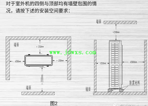

说到散热,我们还要关注另外一个“焦点”——室外机的回风空间,在一个狭窄的空调机位里面,仅有外机风扇散热的出风面积是远远不够的,为了满足设备的回风(进风)空间,有多大的冷凝器,就要有多大的回风面积,如果回风部分有格栅遮挡,也请拆除,才能保证设备通风换气良好。
对于散热不好引起高压保护的,建议优先考虑移机,把主机移到一个散热通风良好的空间,这才是从根本上解决问题。
家用多联机外机安装空间如下图:
