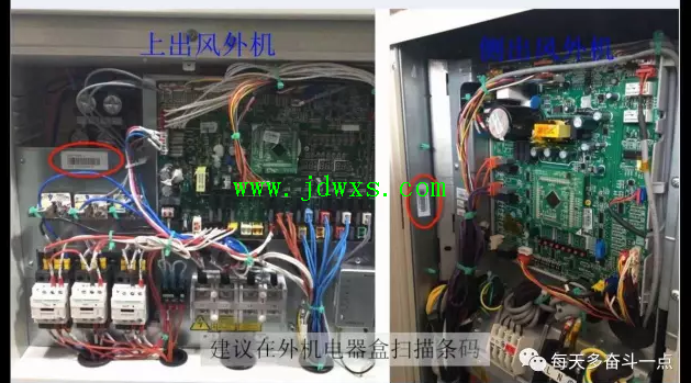

    当你在外机上找不到条码的时候如何维修?正常的查找条码大家都可以顺利解决,外机条码就在外机的电器盒内侧,或者包装膜外侧,有一种情况你很无奈,那就是条码被“破坏”了,或者是更换过外机主板(在解码以前),外机条码和芯片里的条码不一样。今天的文章就围绕这个问题展开,请往下看,3分钟就知道答案了。

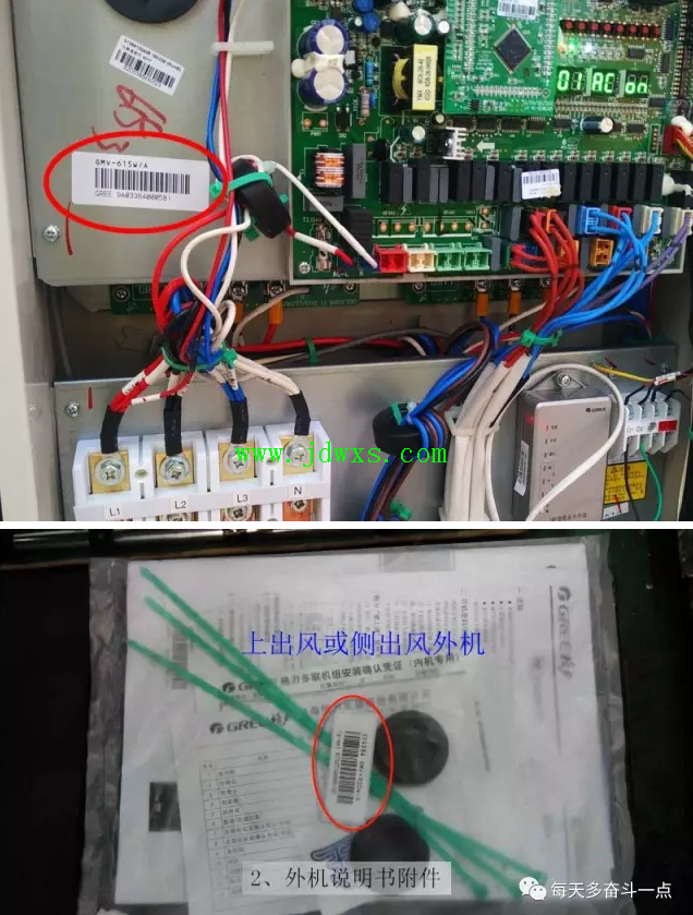

1、条码在哪里?
    电器盒内侧
2、机组上的条码标贴损毁了如何处理?
   2.1、通过外机主板的功能按键进行查询,方法如下:

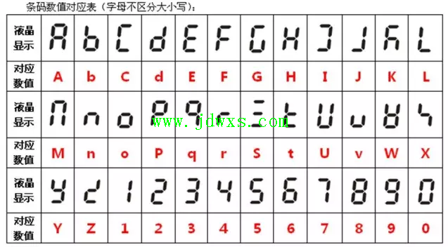

在你获取到的英文字母请参考下表,不要把英文字母看错了,很多人把
看成了“Rb”,通过下表可以看出代表的是“Ab”。
通过图片演示,你发现操作是不是很简单?快去试试吧!
