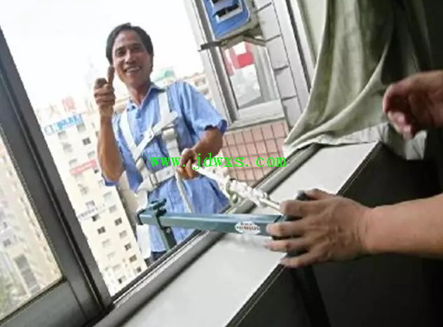

空调安装和维修是高危职业,为什么很多安装人员或者维修人员系着安全带还从楼上掉下去呢?因为用户家里没有可以挂安全带的地方,他们可能系在空调的外机支架上或者是另一个人拉着,一旦发生意外情况,如果外机支架不够结实,腐蚀变薄不能承受过多的重量,又或者拉安全带的人没有拉住安全带,就是一起安全事故,有了视频里的安全“神器”,工人再也不用为系安全带犯愁了。
下图照片就是安装人员背着安全带掉下楼去了。

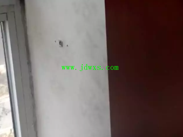

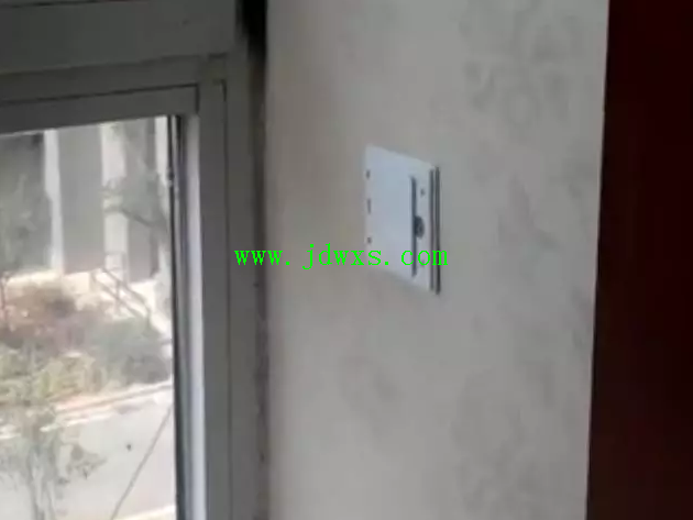

我们先看一下安装好后的成品,就是一个白板,一般的电器盒白板,你家里可能有好几个,也不在乎这一个,而且也不难看。

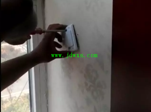

用螺丝刀打开白板,看看里面的庐山真面目。
打开之后你可能有点失望,里面就是一个小洞,没有其它了。怎么使用呢?请往下看。这个小洞是什么呢?是提前装好的膨胀管。

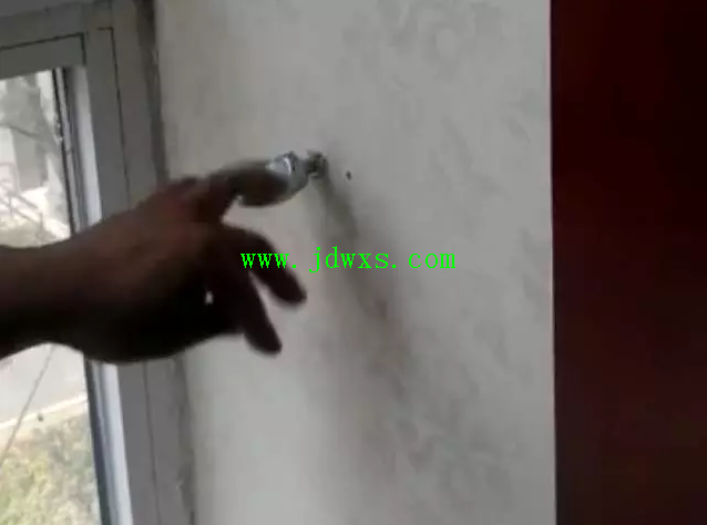

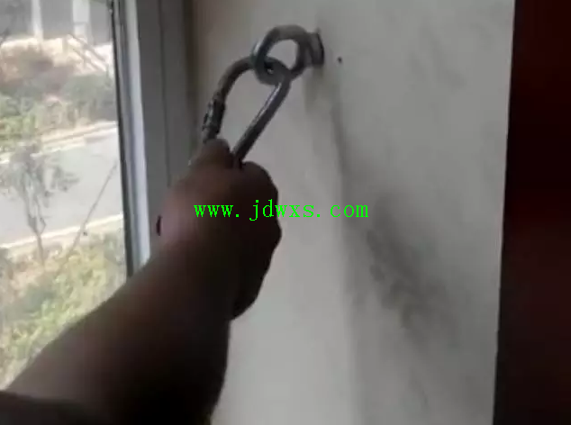

下面这张图就是使用方法,把我们备好的外丝牙吊环旋转上去就可以了。就这么简单。

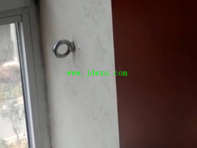

下图为安装好的成品,记着一定要拧紧。

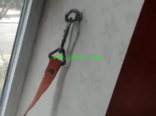

现在就可以把安全带系到这个吊环上,这个吊环的实际承重能力是300公斤。
安装好以后一定要做拉坠实验,以防止意外发生。
有了安全的保护,你站在外机上就可以放心操作。
