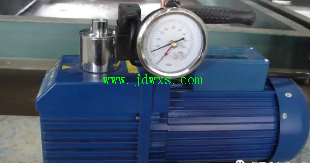

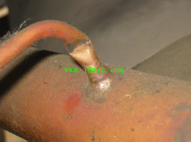

如果发现手操器报“低压保护”,首先检查是系统泄漏,还是系统堵了,用压力表测制冷系统平衡压力,如果平衡压力明显低于正常压力,例如:环境温度30℃,压力表显示0.3MP,压力表显示压力明显偏低那就是制冷剂泄漏,不要盲目的补加制冷剂,系统泄漏,就要查到漏点,补焊之后,再保压检漏(保压压力2.7MP),检查没有泄漏之后,用一个4L/S排气量的压力表抽真空2个小时以上,再定量补加制冷剂,谨记,补加制冷剂一定是高、低压力同时补加,还要对压缩机提前预热,防止制冷剂储存在低压侧,压缩机不预热运行遭受液击,损伤压缩机机械部分(涡旋压缩机最怕液击)。
下图为制冷剂泄漏的地方,铜管上有明显的油痕,制冷剂泄漏,都会带出冷冻油,制冷剂无色无味,冷冻油不易挥发,就停留在铜管表面。

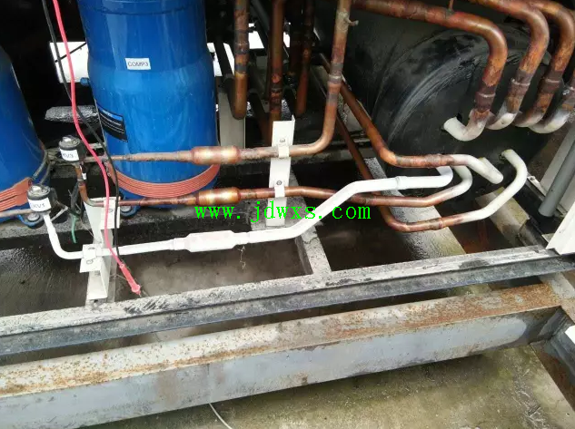

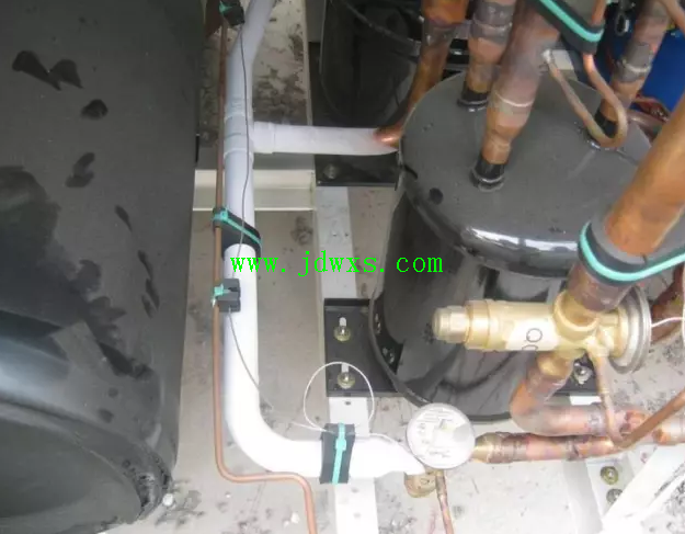

热力膨胀阀堵塞的现象,用压力表测压力,高压偏高,低压偏低(都是相对正常系统压力),同时会出现热力膨胀阀后面结霜严重,正常的热力膨胀阀后面结露。切记,制冷剂泄漏后的节流元件后面也是结霜。热力膨胀阀堵会造成低压保护,也会造成压缩机排气高温保护,(也会造成压缩机过载保护)参考模块机报“排气高温保护”怎么维修?
解决方案:节流元件堵怎么维修?拆开系统,检查是脏堵、冰堵还是节流元件自身损坏。可参考“模块机低压保护维修方案”。
1、脏堵请用用氮气吹洗系统,然后恢复系统,后续维修同第一条解决方案。
2、如果是冰堵,可以用氮气干燥系统,再用真空干燥系统(此法适用于系统进水后的恢复维修)。

抽真空2小时以上,检查真空度是否达‐0.1MPa或以上,如果真空度达不到,说明可能存在泄露。应再进行一次漏气检查,如仍无泄露,应再抽1 小时真空;
如果两次抽真空都不能保持真空度时,确保无泄露的条件下就可以判断是管道内含有水分。这时应该采取真空破坏的方式将水分排出。
具体做法是:向管道内充注0.05MPa氮气,抽真空2 小时,保真空1 小时。如还达不到真空度‐0.1MPa,则重复此操作,直至把水分排完为止;

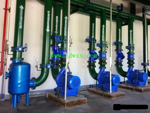

2、设备第一次调试或者是放水后第一次补水,水系统有空气没有排完,短接水流开关,着急忙慌的把设备开起来,也会报低压保护;
结局方案:通过手动快速排空气,在水系统最高点和局部最高点一定要安装大排气量(质量好的,差的有可能会漏水或者不排气)自动排气阀。主机机房在一楼的,还要在每个内机上通过手动排气阀排完系统内的空气。空气存在水系统内,会形成局部气堵,水系统循环不畅,主机进出水温差大,设备内部的冷量带不出去,直到手操器显示“低压保护”。

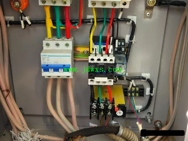

模块机厂家都有设备联锁控制输出,有的厂家使用的是无源信号,而格力使用的是有源信号,水泵控制输出点是220V交流电。一般情况水泵不运转,主机是不会工作的,二般情况就会工作,那就是水流开关失效或者是水流开关被短接,主机有控制输出,水泵出现问题,设备没有收到信号反馈,就会启动主机几分钟以后手操器就会报低压保护。
怎么修理:恢复水流开关的使用功能,维修水泵或者水泵交流接触器,设备没有和机组联锁的,尽快联锁,联锁控制可以实现设备开机水泵工作,设备关机水泵延时停止运转,到此为止设备恢复正常运转。
