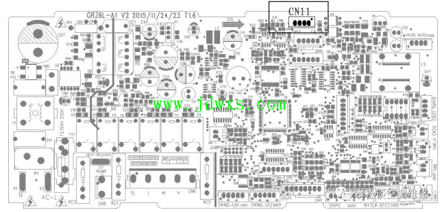

方式一:通过内机接入空调网络
图1.3 接入内机网络示意图
图1.4 上图为内机主板调试接口示意图

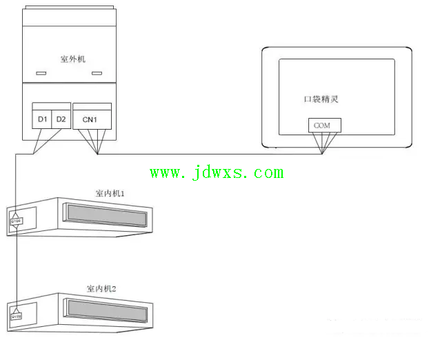

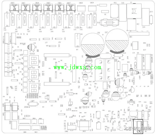

方式二:通过外机接入空调网络
此方式有以下两种接线方法:
图1.5 为接入外机网络示意图

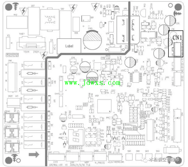

图1.6为外机主板调试接口示意图

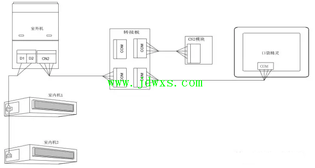

图1.7  为 接入外机网络示意图
图1.8为  外机主板调试接口示意图
接线说明:
(1) 本产品适用于多联机组,可接入空调内机或外机网络。
(2) 当本产品接入内机网络时,按照图1.3所示连接网络。本产品可串联连接于任意收到其他维修同行的一台内机,连接时,四芯长配线一端连接本产品COM口,另一端连接于内机CN11接口(CAN-DEBUG)。
(3) 当本产品通过外机接入空调网络时,按照图1.5、图1.7所示连接网络,具体接线方法需要根据外机主板进行选择;连接时,四芯长配线一端连接本产品COM口,另一端连接于外机主板CN1接口(图1.5),或者连接于本产品搭配的电源转接板,电源转接板通过四芯短配线连接于外机主板CN2接口,原连接于CN2的模块接插在电源转接板的任一四芯接口。
(4) 外机地址拨码需进行设置,必须在主控外机上设置该拨码,将主控机设置码(SA8)设为“00”,否则无效。
注:
① 图1.4、图1.6、图1.8所示意的内外机主板调试接口仅供参考,具体接口位置以实际内外机主板为准。
② 当采用图1.7的方式连接空调网络时,电源转接板的四个四芯接口是互相连 通的,使用时可任意选取。在本产品使用过程中,原连接于主板CN2的模块必须处于工作状态,本产品使用完毕后,该模块须恢复原接线方式。
警告:本产品使用完毕后,空调机组的接线必须复原,否则会影响用户的实际使用!

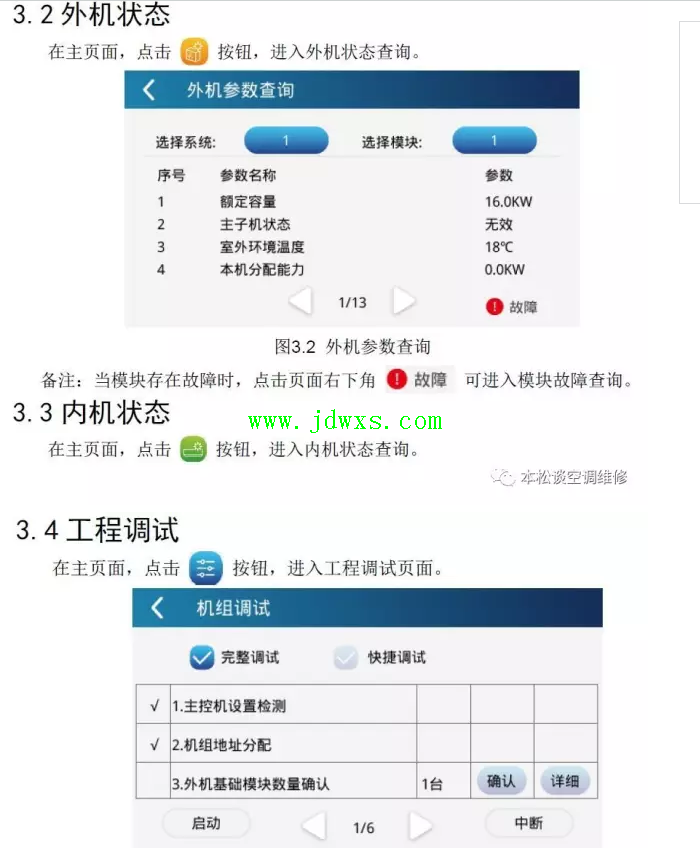

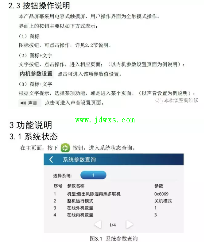

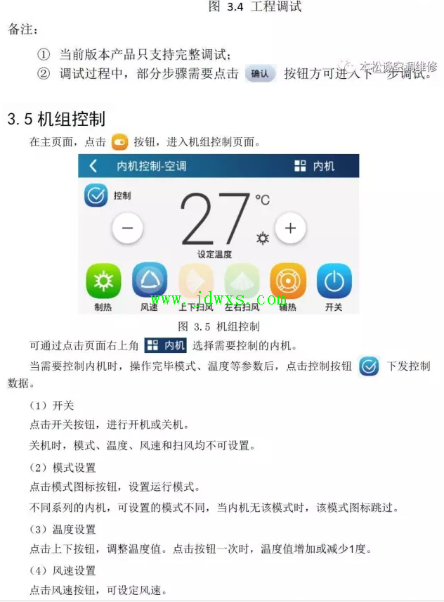

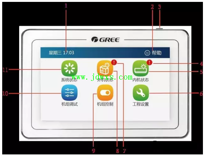

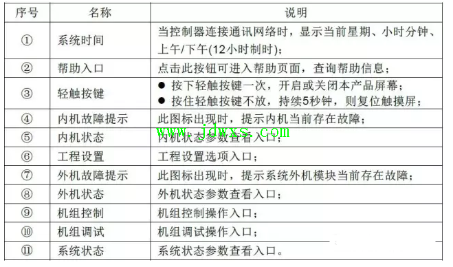

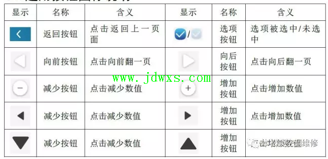

2.显示及操作说明
2.1主界面显示及按键说明 主界面显示及按键说明 主界面显示及按键说明
GMT+8, 2025-11-19 04:05 , Processed in 0.186630 second(s), 17 queries .
