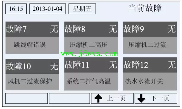

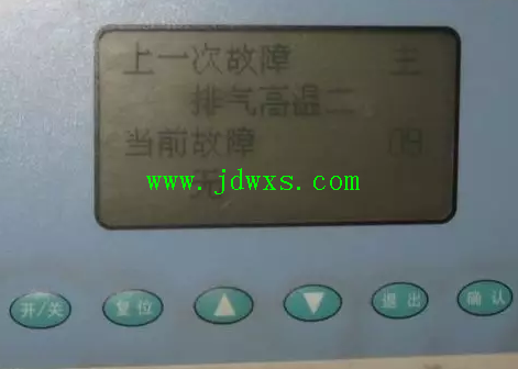

当手操器界面显示当前故障是“排气高温二”时,你知道要查询哪里吗?
新款"D系列”模块机手操器显示在故障11那里显示“有”故障界面如下图:
当手操器显示排气温度过高保护,要特别警惕,有一种原因会让压缩机“毙命”。哪种故障能引起这么严重的后果呢?
先讲一个故事,帮助大家记住这个案例,有人说你学的只是太多了,可能记不住哪些是重点,但是,若干年过去了,你们还是能记住这个故事。故事发生在甘肃张掖某酒店,手操器上显示“排气高温二”,从字面意思开始查询系统二,哪个是系统二呢?面对设备电箱,左侧为系统一,右侧为系统二。维修人员拆开盖板,先在手操器上长按复位键五秒以后,消除故障,机组工作以后用压力表测量系统二低压压力是0.15MP,维修单位第一感觉判断为系统制冷剂不足,提了一罐制冷剂就往系统补加,补加了10Kg之后发现还是报排气高温,如何维修?
他们判定为系统漏了,设备管路没有发现明显漏点,冷凝器上也没有漏点,在没有氮气保压的情况下,他们判定为系统内漏,哪里内漏?干式蒸发器——壳管内漏。下一步就是申领、调运配件,当他们把冷凝器、压缩机、气液分离器、储液罐制冷剂都运到现场,准备更换。就在这个时候,作者刚好在张掖出差,就去现场帮忙检查一下设备,发现高压压力偏高,低压压力确实低,就像是制冷剂不足,而且热力膨胀阀后面结霜。根据经验可以判定为系统堵了,为了让网点避免误判,刚好现场有氮气,就用氮气保压3MP,一个小时以后没有发现压力下降。证实为制冷系统堵了,制冷系统的节流元件容易堵塞。建议维修单位领一个制冷热力膨胀阀进行更换,为什么是制冷热力膨胀阀呢?因为冬季制热运行时设备正常,刚转为制热设备就出现了问题。后面如何维修就不用再讲了吧?

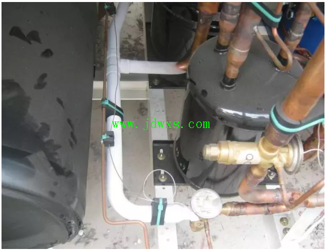

如果是热力膨胀堵怎么维修?
热力膨胀阀堵的典型特点是膨胀阀后面结霜,低压偏低,高压偏高。

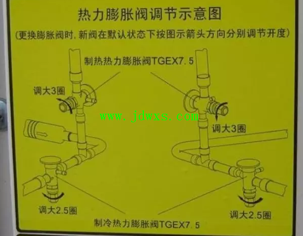

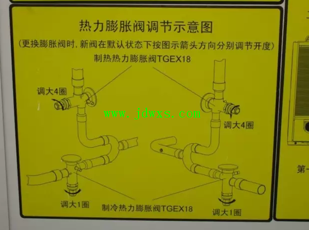

更换热力膨胀阀的要点是:
1、把系统制冷剂用制冷剂回收机回收了或者是放掉;

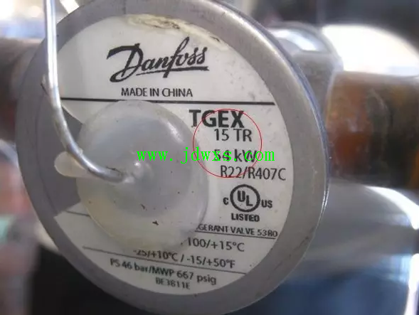

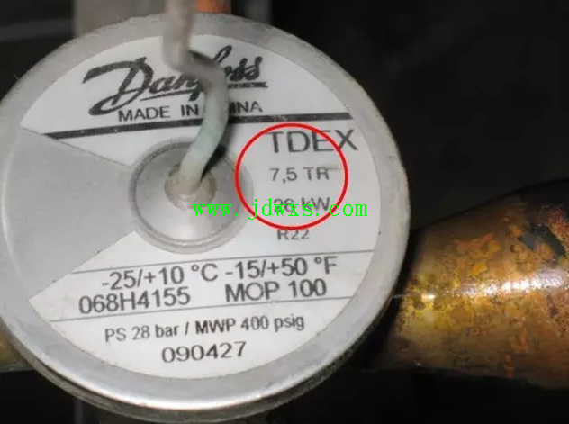

2、购买一个原装热力膨胀阀,型号必须一致,不能搞错了;
3、在焊接是用湿毛巾给热力膨胀阀体降温,防止温度过高使阀芯内的垫子变形。
4、更换上去的热力膨胀阀要参考电箱上的提示,把阀芯调节到合适的位置。
