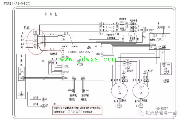

    当显示板上出现“FF”是什么故障?查询格力《商用机上门服务手册》上的解释是: 子房间开关故障(见备注)。
备注内容:
小风管: 子房间处于关状态, 内机主板与联机控制器通讯故障, 或是接上联机
控制器后所有风阀处于关闭状态。
大风管: 子房间处于关机状态,如果没有设置子房间开、关机功能,有可能是通讯故障,或室内机主板A接线端与火线没短接上。
看完上面的维修内容你可能有点蒙,怎么理解?不懂,不知道怎么维修,你开始向人求救,你开始找“度娘”,找了一圈还是没有找到解决方案。
进来看的就是为了答案对吧?下面就是答案,没有上面的解释,你也就找不到真正的答案,电路图看了没有?通过下面的电路图你会发现电源线接线端子L3分出去三根电源线,第一根去了辅助电加热的交流接触器,第二根去了风机调速板,第三根去了主板X3,图片上标红的那一部分,电路图纸下面有一部分文字说明,内容是:当需要子房间控制机组的开停时请参看说明书中相关内容,同时把接线板“L3”和"X3”的连线取消。

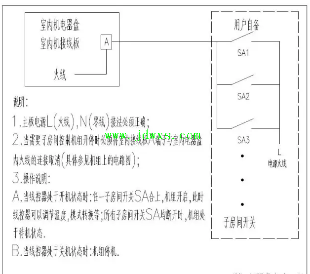

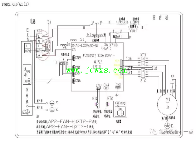

220V供电的风管机是从内机“L”分出去两根线,一根分给辅助电加热,一根分开线号“1”和“A”这个“1”是供给外机,“A”供给了X3
说明书上是怎么写的?请看下图:
看完这些是不是更蒙了,怎么这么复杂?原理有点复杂,但是看懂得了原理排除故障故障就简单多了;
解决方案:正常的内机供电方式是220v供电的风管机"L"必须是火线,“N”必须是零线,如果反了,手操器就会报“FF”,380V供电的风管机内机"L3"必须有是火线,如果缺相或者是“L3”是零线,手操器就会显示“FF”,J怎么修理就是检查电源线接线是否正确,是否缺相?把电源线调整以后故障既可以排除。
