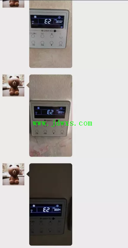

    郑州有一个用户,看到那篇“E2”文章加了微信好友,他跟我聊了自己家里那套多联机处理过程。

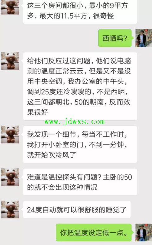

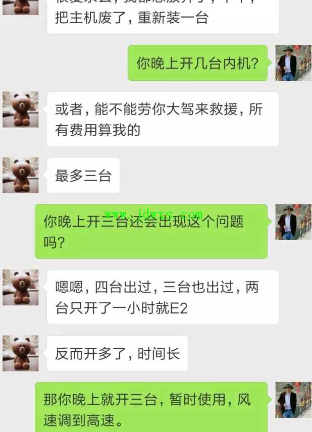

你好,偶然看见老师的文章,我其实是咱们格力的一位用户,最近头疼不已,不得已加老师微信,我家装的格力五代机,去年年底安装完毕调试,调试当天出现E1,师傅调整膨胀阀系数到25故障解决,今年四月搬家,五月开始使用,不到半月报故障出现E2,售后赶来,放制冷剂处理,晚上又报E3,次日售后赶来又添加制冷剂,走后夜里又出现E3,次日售后又来,放完制冷剂,重新承重定量加入制冷剂,好像机器标定5公斤,他们冲了5.2公斤,夜里先报两次E3,第二次E3自己解除,随后又报了两次E2,折腾了一周,身心疲惫,请教老师我家的机器到底什么故障,还能修么?
前前后后维修人去了九次,最后两次维修人员也按我的这个方法去处理了,结果还是没有把问题解决掉,问题出在哪里了?就是不敢放制冷剂呗,怕放多了,因为之前他们放的时候把机子的制冷机放的太多,以至于运行了一晚上,又显示“E3”(低压保护)。

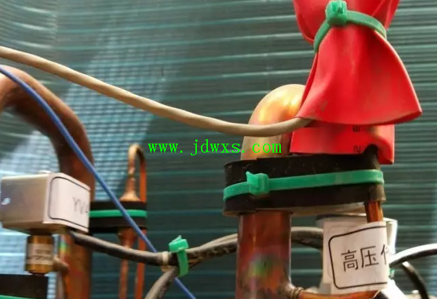

第一、检查室外机的压缩机排气感温包是否固定好?如果感温包没有和铜管贴近,会影响排气感温包测量数据,有条件就涂抹一点“导热硅脂”,或者是用硬铜线夹在感温包套管里(感温包旁边有一个不锈钢弹片),把感温包更贴近铜管。
第二、检查时外机的压力传感器是否有问题?模块高压的数据来源于高压压力传感器,它测量的数据不准就会影响主机的判定。高压压力传感器检查方法参考文章五代多联机显示F1故障怎么修?

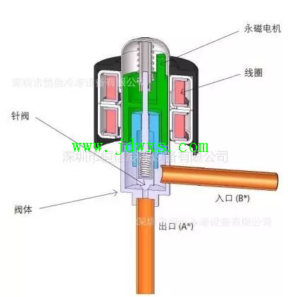

第三、检查室内机的电子膨胀阀是否受控?是否有堵?是否有漏液?电子膨胀阀的检查和判断方法请参考五代家用多联机出现E2故障该如何维修?

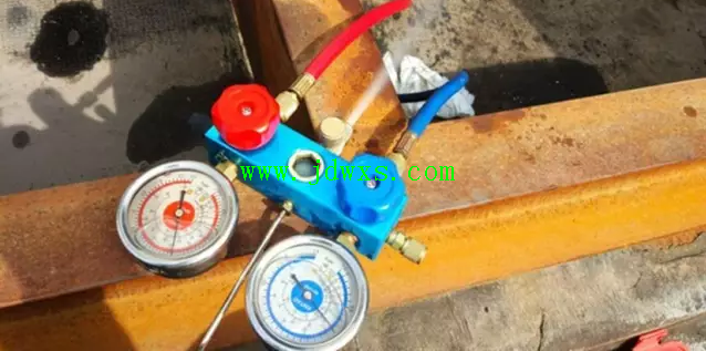

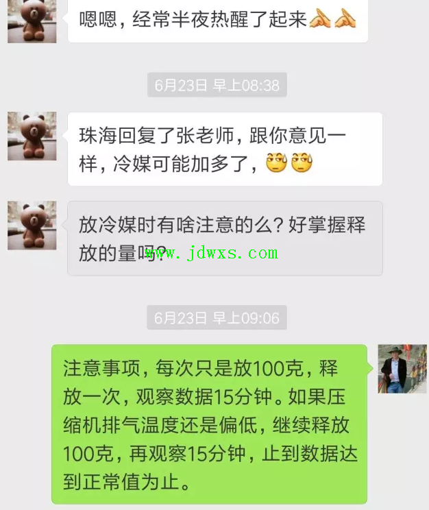

怎么样合理的释放制冷剂?这是个关键点,前面咨询过作者的人,作者把答案告诉他们了,有几起案例维修还是没有解决问题。为什么会出现这种情况呢?那就是施放的方法不正确。
下面的是重点,请看清楚:

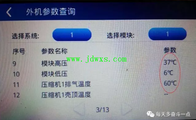

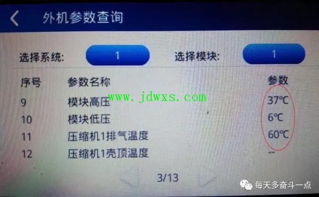

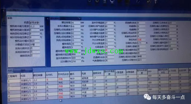

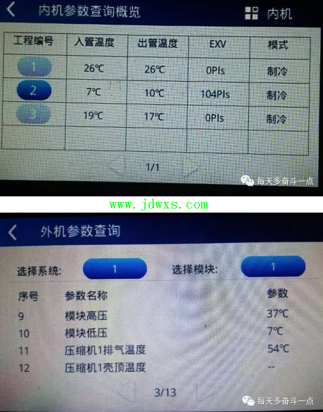

第一、室内开启最小的收到其他维修同行的一台内机,接好双表头压力表,从低压口排放制冷剂,每次排放100克,大概排放时间30秒,排放完制冷剂,用调试器或者是电脑观察压缩机的排气温度和高压对应的饱和温度。这两个值的差越大越好(排气温度-模块高压温度大于15度以上),同时也要观察模块低压对应的饱和压力。如果发现压缩机的排气温度上升,低压压力下降,这个时候要停止排放,如果低压偏低就不能再排放了。低压尽量控制在0.7MP以上(释放制冷剂太快或者太多空调会报“E3”低压保护)。
第二、在排放制冷剂之后,观察数据的时候如果发现模块高压对应的温度和排气温度之间的差值大于15度以上之后,最好关闭全部内机,等10分钟以后,再开启收到其他维修同行的一台最小的内机再观察数据。这次如果发现排气温度上升的没有那么快,排气温度减去高压模块的温度小于15度,这个时候就可以再放一次制冷剂。直到这两个差值大于15度以上方能保证夜间用户使用满足需求。排放制冷剂可能要操作多次,不要着急,制冷剂在循环的时候排放之后数据不会变化太快,多等一会再观察。对待设备,维修时要有一点耐心,你太着急了,没有修好,明天还得过去。

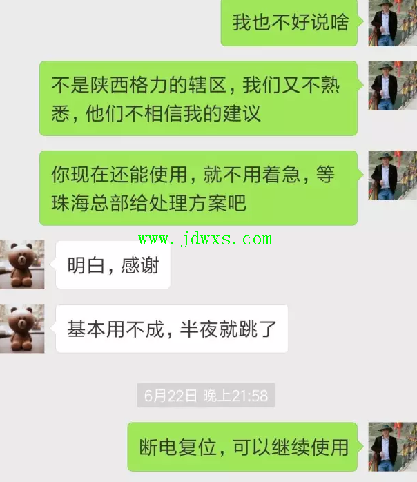

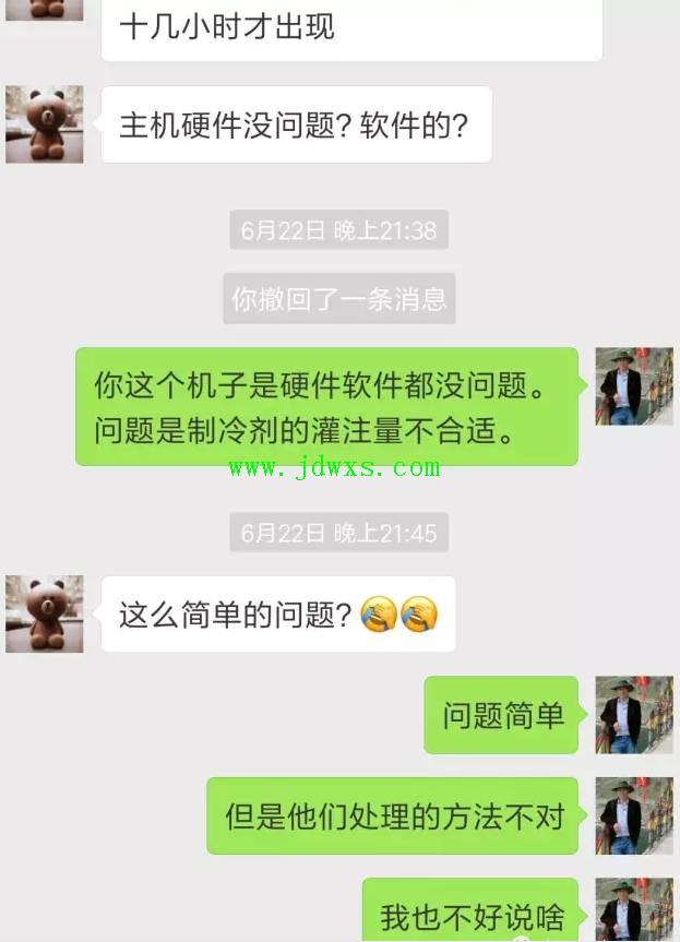

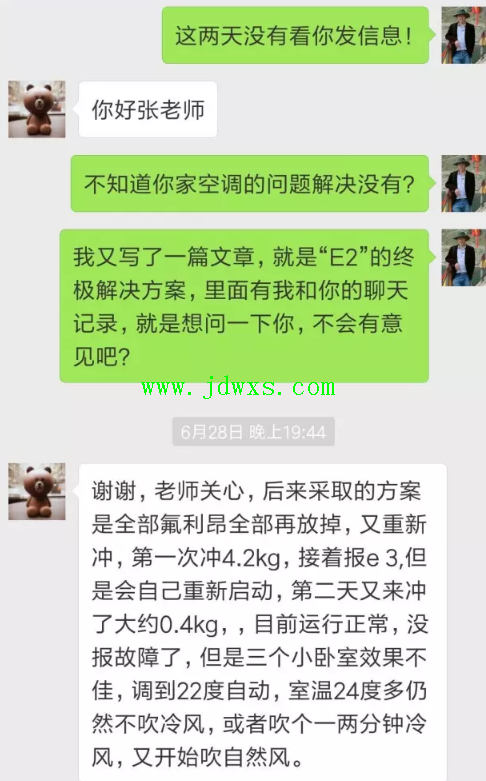

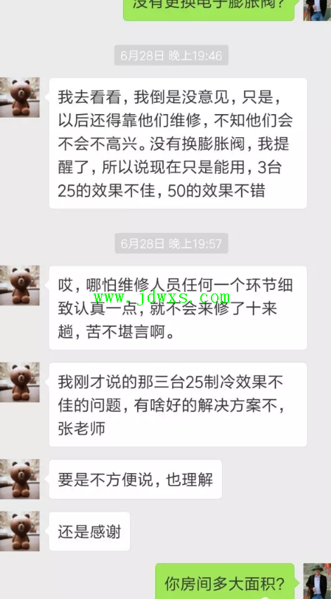

有些人可能会有疑问,前面说的那个郑州用户故障机修到这里,终于修好值得探讨。没有?怎么在文中没有提呢?那个故障修好了,请看下图聊天记录。
重要提示:如果遇到五代多联机内机温度达到设定温度,室内机电子膨胀阀关闭的情况,请更换外机主板芯片,芯片程序号是最新版本就可以。
