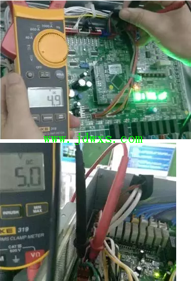

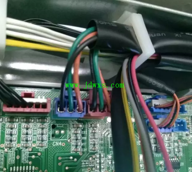

压力传感器检测电路中,一般黑色线为地线,接VH-3P的1孔;白色或绿色线为电压输出,接VH-3P的2孔;橙色线或红色线为电压输入,接VH-3P的3孔;输入电压为DC5±0.1V(厂家:森萨塔)或DC5±0.25V(厂家:鹭宫),输出电压为DC0.5~4.5V; 如下检测电路图:

2. 检查压力传感器与主控板的接口端子间接线,逐根拉拨检查是否有松脱;拨出压力传感器接线端子,检查接线端子和主控板的接口端子是否有异物;有异常则处理并重新插紧。

(1)机组上电后,在压力传感器接线端子上检测电压输(3孔)和接地间(1孔)对应主板直流输出电压,如果电压明显超出5±0.25V范围,证明主板检测电路损坏,需要更换主控板。
(2)机组上电后,检测传感器接线端子2孔和1孔间压力传感器输出直流电压,如检测电压在0.5V~4.5V属正常,如检测电压明显超出0.5V~4.5V电压范围值之外,且排除第2、3点问题,可判定为压力传感器异常,需更换压力传感器。
