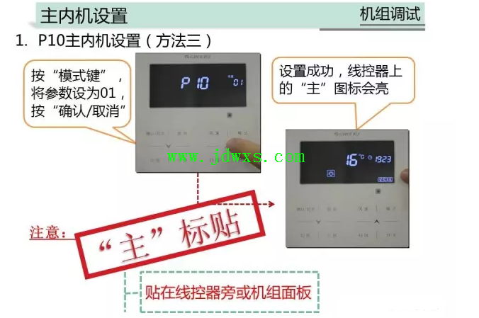

    "L7"故障代码的意思是无主内机,主内机是什么意思?无主内机会影响调试吗?,
会影响调试,正常情况下内机会自动分配一个最小内机为“主内机”,如果一个系统有两个最小内机,它可能会出现无法分配主内机的情况,该如何维修呢?
请您看下图:
上图为调试期间出现“L7”无主内机故障的怎么修理。切记是调试期间,调试后的怎么修理要简单很多,请往下看。
下图演示区域使用的是五代商用多联机手操器,家用多联机手操器和商用手操器的操作方法一样。

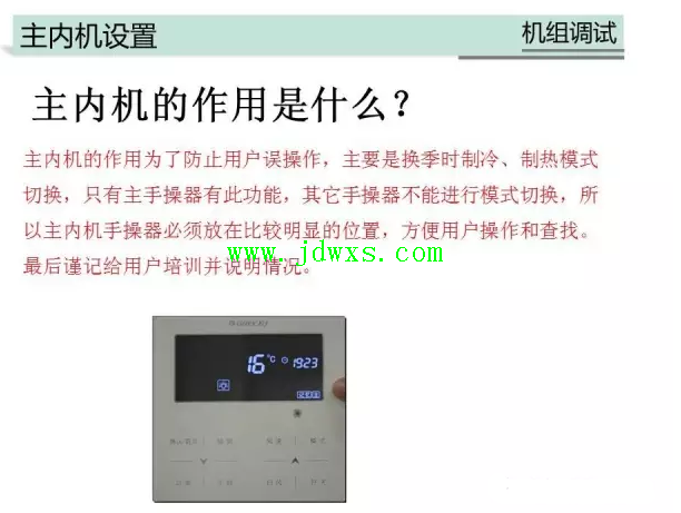

主内机的主要作用是什么呢?主要是换季时,制冷模式、制热模式切换的,如果找不到主内机如何维修?主内机那个房间进不去如何维修?
不用害怕,参照主内机设置(方式一),只要长按线控器上的模式键“5秒”以上,任何一个手操器都会变成“主内机”,而那个你找不到的“主内机”会自动消失。
顺便说一下,还有一种情况也会报“L7”,那就是主内机没有供电,或者是电源被关闭了,这个时候你如果在其它手操器上设置了“主内机”,也可以开启内机。
如果室内有多台内机没有供电,它也会报“C4”内机缺失故障;
"C4"怎么维修呢?方法很简单,找到没有供电的内机,把电源空开合闸,"C4"故障就不攻自破。这个故障往往会和“L7”同时出现,就是因为主内机也没有供电。所以下次当你看到手操器上在跳着出现“C4、L7"时,就去检查内机电源线是否接触良好?内机是否已全部供电(内机不是同一个电源)?
