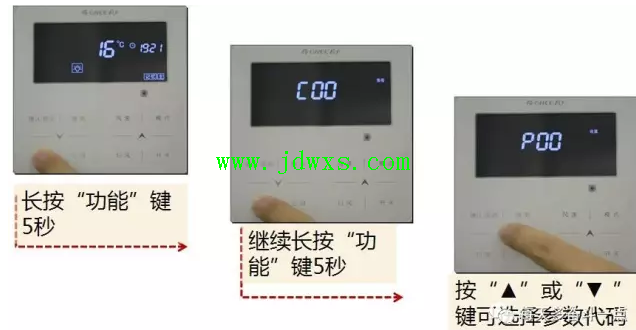

XK61、XK103/XK45操作方法如下:
1、长按“功能”键5秒,进入机组参数查询界面,温度区域显示“C00”,“查看”图标点亮;
2、按“▲”或“▼”键可选择参数代码;
提示:按“确认/取消”键可返回上一层,直至退出参数设置。
3、按到”C07”状态下,按“模式”键,进入室内环境温度查询界面,按“▲”或“▼”键切换内机号。
4、显示方式:
温度区域:显示当前内机工程编号,定时区域显示室内环境温度值。
怎么查看室外环境温度呢?和上面的操作方法一样,继续往下看就是在室外环境温度。
提醒一下:“C12”后面显示的是室外环境温度。

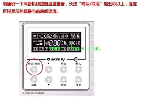

顺带提一下风管机显示器室内环境温度查看方法,风管机的环温查询方法和多联机内机不太一样。风管机显示器“XK59”的查询方式在开机和关机时都可以操作,长按“确认/取消”键5秒以上,温度区域显示的温度既是房间内的当前环境温度,制冷时这个环境温度是手操器上的感温包测得的数据,制热时这个环境温度显示的是回风口感温包测得的数据。
