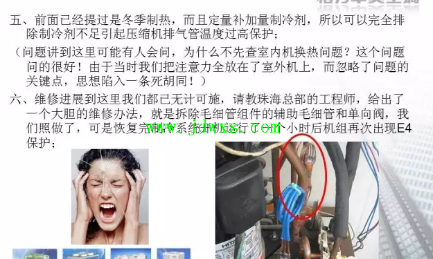

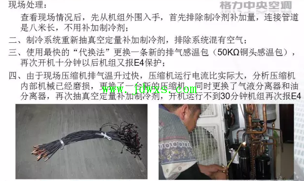

    格力FGR12/A2,FGR14/A2风管机手操器显示“E4”(压缩机排气温度过高保护)怎么维修?此故障冬季出现的比较多,尤其是室外环境温度比较高的时候,比如室外环境温度10度,这个故障出现的次数就多,很多维修人员都遇到过,但是解决的方法也很简单。下面就先通过一个案例来进行讲解。

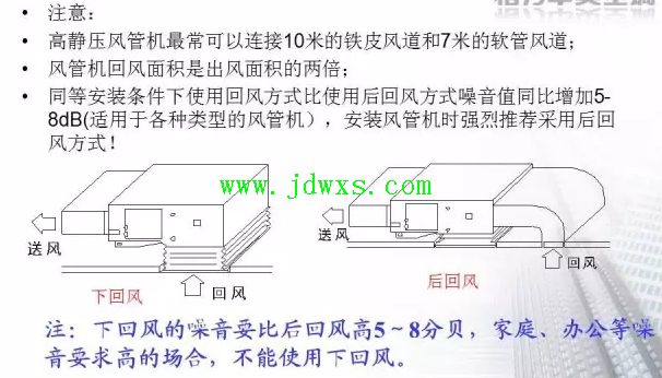

静压是什么?静压就是内机为了克服风道里面空气阻力而产生的动力,静压值越高,内机的电机功率越大;我们呼吸的空气是有阻力的,而且阻力很大;你骑车的时候就能感受到,大雁为什么成“人字”形飞行,就是头雁冲开了一个气道,克服了风阻,头雁消耗的体力最大;比如铁壁风道每米要消耗5Pa的机外静压,而柔性风道每米要消耗10Pa的机外静压。普通风管机的机外静压是
30Pa,也就是最长可以接6米铁皮风道和3米的柔性风道。
