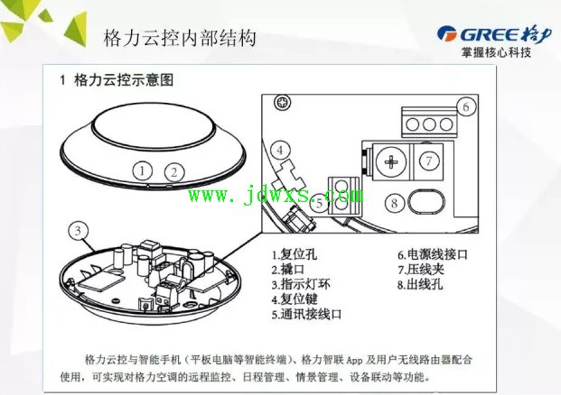

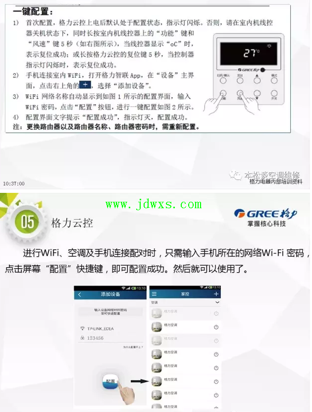

    格力云控,通过与智能手机、格力智联APP及无限路由器配合使用,可实现对空调的远程控制、日程管理、情景管理、设备联动等功能。
远程控制:通过格力智联APP,在手机上控制空调机组
设备联动:可联动控制其他智能家居设备
格力家用中央空调智能控制系统由五代机组、格力云控(中央控制器)和格力智联(控制软件)组成;

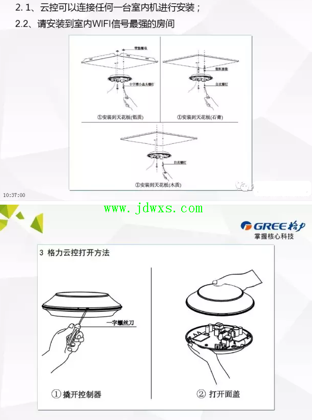

一套多联机系统可以配一个格力云控,只需把格力云控与收到其他维修同行的一台内机的通讯面板连接,即可实现整个系统的智能控制,安装简单,配置容易;
连接产品:空调、小家电、热水机、第三方DNA产品。
