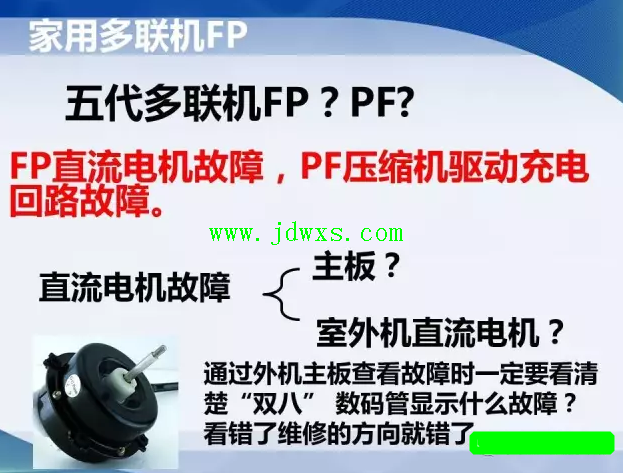

当内机手操器和外机主板显示"FP"故障时,通过外机主板查看故障时一定要看清楚“双八” 数码管显示什么故障?看错了维修的方向就错了。不能把"FP"看成了“PF”;“FP”是直流电机故障,哪里的直流电机呢?当然是室外机的直流电机,室外主机的风扇电机是直流变频电机。

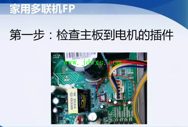

第一步:根据故障意思,检查主板到电机的插件是否牢固,如果没有插好,可以拔掉重新插好。

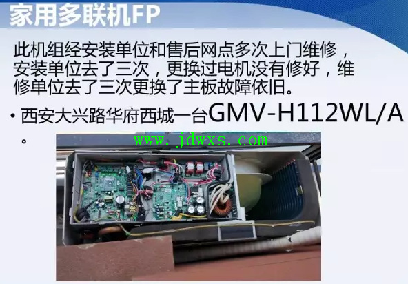

第二步:如果电机插件没有问题就可以更换电机试试,在实际操作时,有工人为了节省时间,或者是减少麻烦,干脆把电机线剪断,因为电机连接线很长,又被层层包扎在线槽里,剪断连接线的旧件是无法退件的。实际维修时就是有人这样操作了,有钱就是任性!还有一个维修单位,为了测试方便,把新电机的插件直接插在主板上去试机,没有安装到风机位置,
冷凝器得不到有效降温,就出现了更换新电机,故障依然存在。

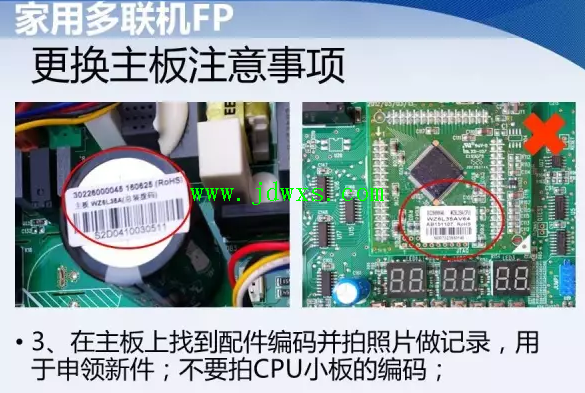

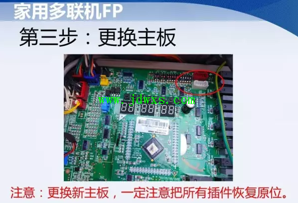

第三步:如果通过上面两步还是没有排除故障,就要代换主板试试;
更换主板要注意以下几点:

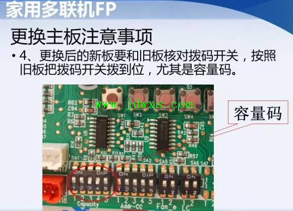

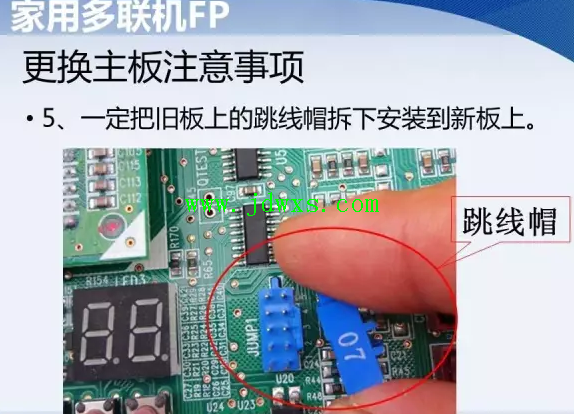

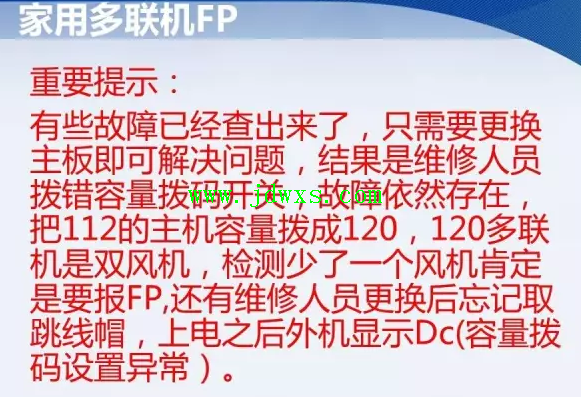

有些故障已经查出来了,只需要更换主板即可解决问题,结果是维修人员拨错“容量码”开关,故障依然存在,把112的主机容量拨成120,120多联机是双风机,检测少了一个风机肯定是要报FP,还有维修人员更换后忘记取跳线帽,上电之后外机显示dc(容量拨码设置异常)。
更换后的新主板,一定要检查接线是否正确?是否有遗漏?确认接线没有任何问题以后再通电测试机子。
