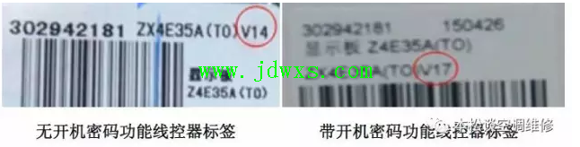

    有人新安装的风管机调试时同时出现“E5”和“F4”两个故障,如果按照故障代码意思去维修可能查不到方向,E5是压缩机过流保护,而F4故障是排气感温包故障,C系列风管机只有内机主板,没有外机主板,内机控制外机的压缩机、风扇电机、四通阀,外带一个冷凝器感温包,没有过流检测元器件也没有压缩机排气感温包,怎么会报这个故障呢?是不是线控器坏了?还是内机主板检测故障呢?而且这个线控器接上去之后没有显示要输入开机密码的界面,直接是故障代码。恭喜你,你中奖了,小概率时间让你碰到了。下面是解决方案。

3)线控器程序版本差异:线控器后盖底板上贴有一张白色标贴,标贴上有一行文字ZX4E35A(TO)Vxx,其中xx 代表的便是控制器的程序版本。新款带开机密码功能的线控器程序为V16 及以上版本,旧款不带开机密码功能的线控器程序为V16 以下版本。

1)使用了还没有带开机密码的线控器,比如把原装有解码功能的线控器装在以前老款机型上,新款线控器可以替换老款线控器,而老款线控器不能安装在新机上。
2)从市面上购买了没有解码功能的线控器,因线控器丢失,从geli售后配件库购买或者是市场上购买的线控器都不具备解码功能。一定要谨记,没有调试的风管机是不能使用这种不具备解码功能的线控器,不要以为你剪刀“宝”了,那是你“噩梦”的开始!
