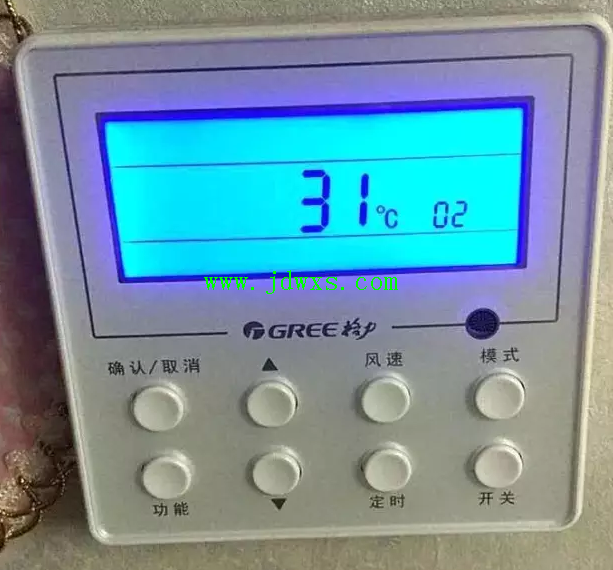

2、室内环境温度多少?
用温度计测量离地1.5米高的房屋环境温度,知道室内机环境温度太高,也会造成室内机制冷差,室内环境温度超过32度就会造成机子的制冷温度效果差!比如新房子,刚开机时间不久。手操器怎么查询室内温度?《格力五代多联机怎么从“显示器”上查看环温和室外温度?》风管机显示器“XK59”的查询方式在开机和关机时都可以操作,长按“确认/取消”键5秒以上,温度区域显示的温度既是房间内的当前环境温度,制冷时这个环境温度是手操器上的感温包测得的数据,制热时这个环境温度显示的是回风口感温包测得的数据。

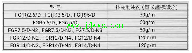

3、室内、外机管道多长?
追加制冷剂质量的计算方法(以液管长度为基准)
追加制冷剂质量=∑液管超出长度×每米液管制冷剂追加量
补加量参照下表:
注意:
1)、标准管长为5m。当连接管小于或等于5 m时,不需要另加制冷剂。如果连接管超过5 m,则需要追加制冷剂。
2)、追加制冷剂时,请使用电子秤;

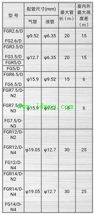

3)、连接管越长,机组制冷量和制热量衰减越大。最长不超过30米。参照下图:

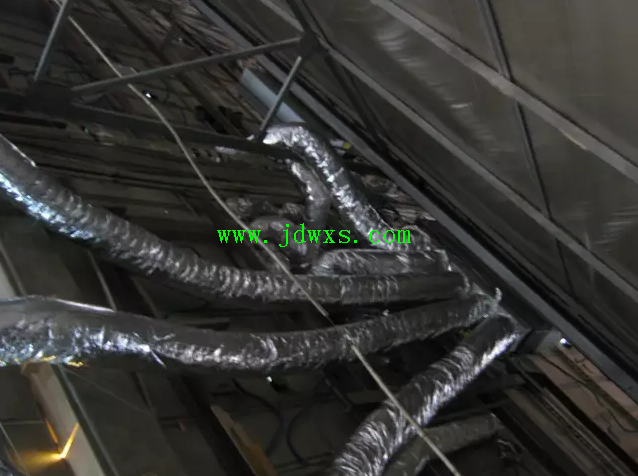

5、室内采用什么风道?
室内机所采用的风道阻力太大,就会影响室内机的送风,如果室内机采用的柔性风道,风阻增大造成室内机换热下降,室内蒸发器产生的是冷量,不能和室内的空气进行充分的交换。柔性风道的阻力非常大,每米消耗10帕的机外静压。
使用风道不合适,会造成风道阻力太大,蒸发器上产生的冷量不能和室内空气充分交换,柔性风道就是典型的风阻太多,普通静压的风管机机外静压是30Pa,最多可以接三米,而高静压的风管机机外静压是70Pa,可以连接柔性风道7米。风道长了不仅表现的是制冷差,严重的室外机回气管道和气液分离器上都结霜。最严重的会出现“E1和E4”《风管机显示E1保护怎么维修?》《5匹风管机手操器显示“E4”怎么维修?》

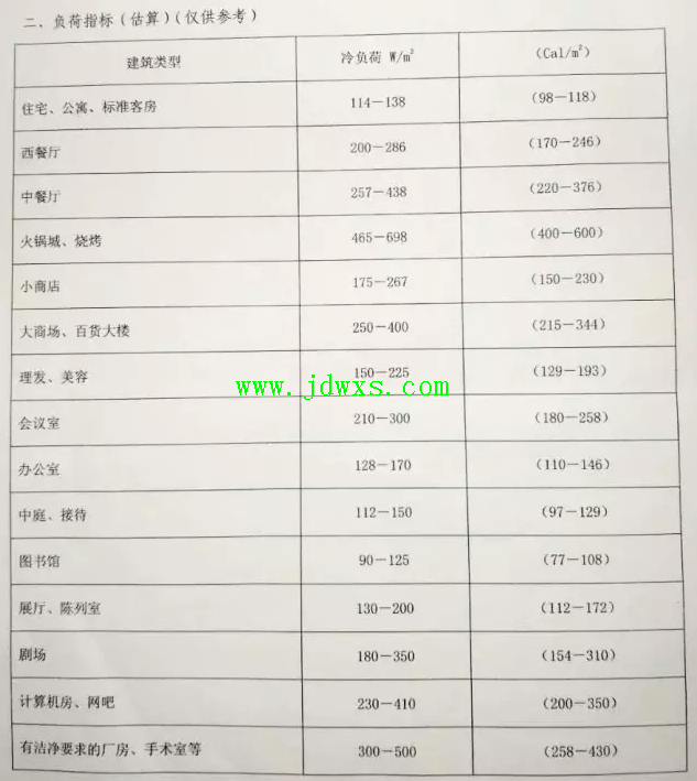

室内机如果使用在餐饮区域,这个餐饮环境要考虑制冷量的配置,如果制冷量配置偏小,它的效果就必然偏差。中餐厅制冷量每平方在257-438W/m2,火锅城、烧烤465-698W/m2。参考下表:
7、室内多大面积?
通过房间的面积来计算制冷配置量大小?如果维修人员没有计算能力,可以通过他提供的房间面积,进一步来判断问题是不是出在配置过小。
通过以上几项的排查,问题都可以找到,顺着表现出的问题,把源头找到,从根本上杜绝,既可以解决问题。
