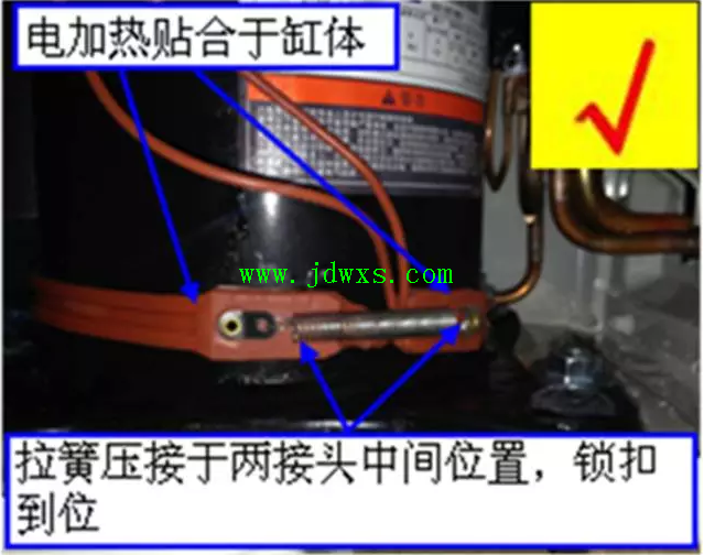

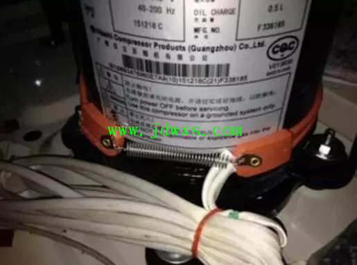

机组上电后压缩机电加热带会启动加热压缩机,机组工程安装完毕后需要进行试运行才能使用,试运行进行到第八步的时候,如果机组检测压缩机电加热带预热时间不足8小时(试运行前外机上电时间不足8小时),则会出现该故障,目的是为了保证试运行启动运转前压缩机能充分加热防止压缩机烧毁。
设备长时间放置,液体制冷剂(别名冷媒、雪种、药水)会迁移到压缩机和气液分离器等容器内,预热是在压缩机底部缠绕电加热带,压缩机不工作加热带即开始工作,加热的目的是把压缩机内的制冷剂液体变成气态,这样压缩机启动是不会吸入液体制冷剂,就不会损害压缩机的机械部分;
前期在调试时,遇到有多联机预热时间不够,直接开机(四代机对时间没有控制,如果不足八小时也可以开机),造成压缩机运行不到三天即电流过大,机械损伤严重,因而更换压缩机。还有模块机(水机)在更换压缩机之后,没有对压缩机再次上电预热,补加完制冷剂,就立马试机,结果是压缩机才运行了两个小时,压缩机可就出现电流过大,机械磨损严重的事故。
