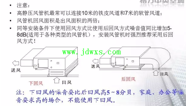

静压是什么?静压就是内机为了克服风道里面空气阻力而产生的动力,静压值越高,内机的电机功率越大;我们呼吸的空气是有阻力的,而且阻力很大;你骑车的时候就能感受到,大雁为什么成“人字”形飞行,就是头雁冲开了一个气道,克服了风阻,头雁消耗的体力最大;比如铁壁风道每米要消耗5Pa的机外静压,而柔性风道每米要消耗10Pa的机外静压。普通风管机的机外静压是
30Pa,也就是最长可以接6米铁皮风道和3米的柔性风道。

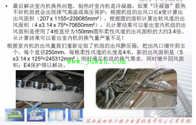

如果制冷的时候报E4(排气高温保护)怎么维修呢?

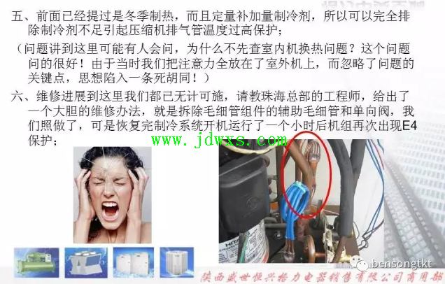

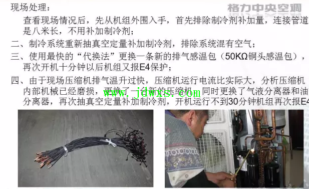

制冷时报“E4”故障,第一种情况是系统缺制冷剂导致的排气温度上升,直到出现“排气温度过高”保护。怎么修理就是查漏补焊,再抽真空定量补加制冷剂,记着是定量补加制冷剂,不是借助经验测量压力和电流,那个测量的结果不准,因为环境温度的变化会影响数据的测量。(这种情况故障率比较高)
第二种情况就是管道堵了,造成制冷剂不能回到压缩机,压缩机排气不断上升直到120度保护为止。怎么修理就是找到堵的地方,疏通管道或者更换毛细管组件,再用氮气保压检漏,没有问题就可以抽真空定量补加制冷剂。和上面一样。
