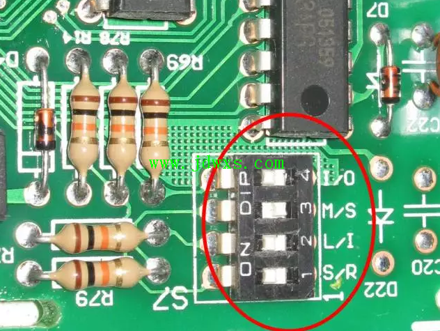

第三步检查室内机拨码或者地址设置是否有误
——>如果室内机接了线控器,需检查内机主板的功能拨码S7的第2位是否正确(拨在“L”端表示接线控器,“I”端表示从遥控器):如果是接线控器的多联机内机,被人为的改为了“I”从遥控器,这个对应的线控器就显示“E6”通讯故障。
纠正一个错误认知,曾经有人把连接线控器的多联机内机全部功能码都为“I”从遥控器,维修了三天都没有查明原因,他为什么要修改功能码呢?这才是问题的根本,因为他给用户配了遥控器,而线控器全部安装在天花板上,他认为内机既然要受遥控控制,就必须把功能码进行修改。这就是一个认知偏差,之前的文章曾经写过(怎么跳出空调维修第三个误区——认知偏);其实使用遥控器控制的依然是线控器,线控器上面有一个遥控接收窗;什么样的内机需要把功能码第三位改为"I"?四面出风和单面出风天井机,还有座吊机出厂标配遥控器的多联机内机,风管式内机千万不要拨动此功能码。
且记:改变了拨码设置后需将内机断电再上电设置才有效!

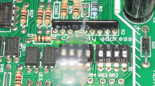

——>检查内机的地址设置是否有误。不同内机的地址必须设置为不一样。内机地址通过主板上的拨码开关S1来设置,如下图所示:
地址拨码的数字端代表“1”,字母端代表“0”。图示的拨码从第4位到第1位依次为“0”、“1”、“0”、“1”,代表二进制的“0101”,即十进制的“5”,表示该内机的地址为5。

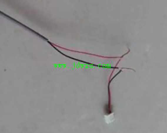

——>检查发生通讯故障的地方是否存在通讯线短路(通讯线裸露导致短路等)或开路(通讯线中间断开、老鼠咬断等);

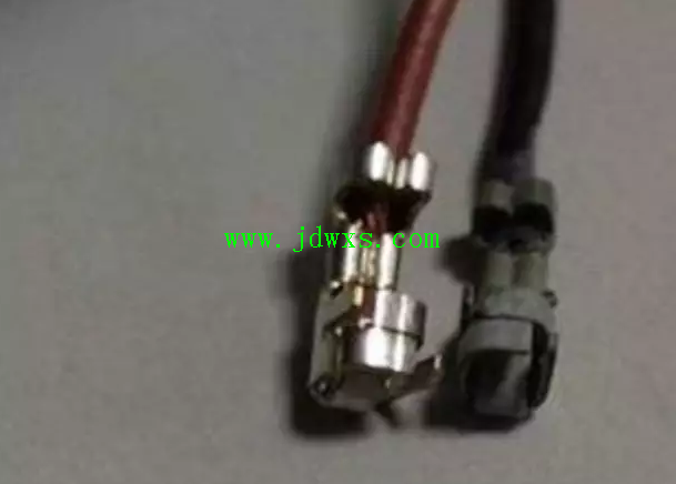

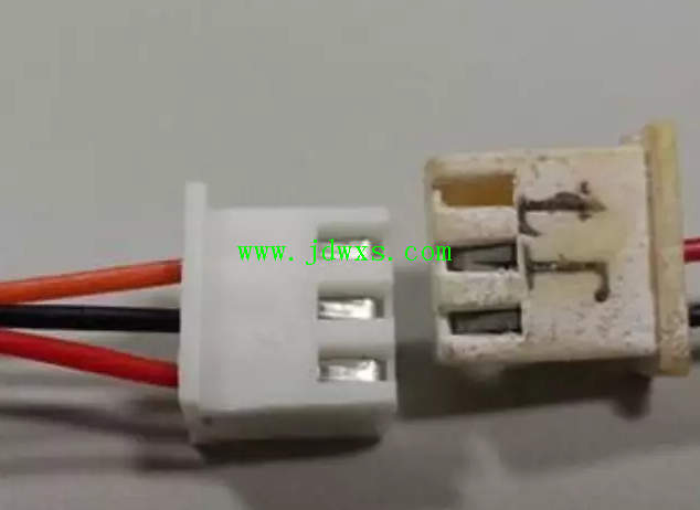

——>检查通讯线端子是否可靠插装或者是否氧化;
通讯端子
通讯端子金属片

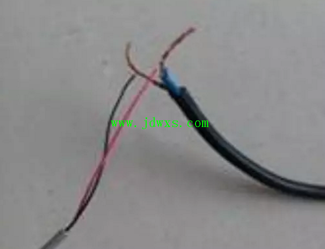

——>检查通讯线是否存在接驳,接驳是否可靠,直接接驳可能存在氧化,导致接触不良,最好用焊锡焊接;
通讯线驳接

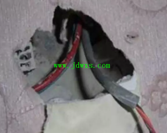

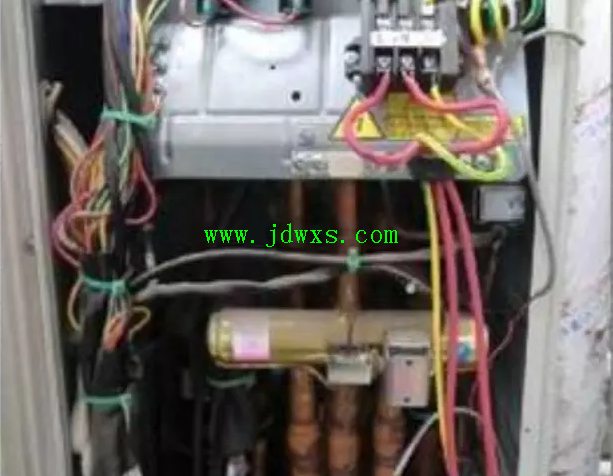

——>检查通讯线是否靠近电源线或者和电源线一起走线(或者缠绕在一起),或者环境存在其它强电、强磁干扰(发电机、高压线等);
这种受干扰环境,一定要使用带屏蔽层的双绞线(RVVS),内机和外机接线端子套磁环,过滤信号线上的强电、强磁干扰。

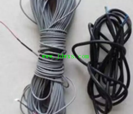

——>检查通讯线是否为厂内标配线,使用非标配线会导致通讯信号的衰减,从而引发通讯故障;最好使用原装控制线。
左:标配线右:普通电缆线
