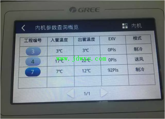

3. 故障维修
3.1确认是否有关机内机电子膨胀阀关不严
单开内机制冷运行30min后观察关机内机的管温,如果关机内机管温和环境温度一致或者相差很小即可判断该内机阀体无泄漏,若管温明显低于室内环境温度则该内机阀体关不严有内漏。
2. 制冷运行已经确认不漏的内机,其余内机送风档运行20min,之后将送风的内机关机30min后再看关机的内机管温,判断方法同上。
3. 找到内漏的内机阀体后,拆开该内机阀体所在侧钣金件使得手可以摸到故障阀体,机组重新断电上电,利用触感和声音判断阀体是否有归零动作。
4. 如果有归零动作则可以判断阀体关不严,需要更换阀体。
5. 如果感觉不到归零动作需要再做如下排查:
(1) 电子膨胀阀线圈有没有插到对应内机主板上或者针座是否插歪
(2) 电子膨胀阀线圈和阀体之间是否有松脱,若有,重新固定
(3) 以上两点确认没有问题后就需要更换线圈或者主板再测试阀体是否有归零动作
监控软件显示界面如下:
口袋精灵显示界面如下:
